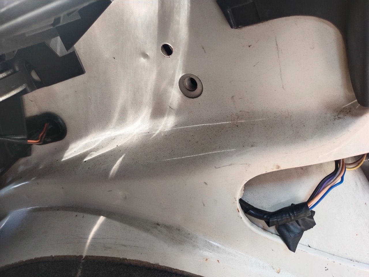

Petite question sur les ceintures de sécurité. J'ai encore celle d'origine... peut-on les remplacer par des rouleaux automatiques ? J'ai vu des ceintures de ce type dans un post où quelqu'un avait mis de la lumière dans son coffre, c'est que ça doit être possible !!
J'ai un gros point d'ancrage (boulons de 10/12 je dirais) de chaque côté au dessus du passage de roue, est il possible de l'utiliser pour le rouleau ? IMG_20260730_174726.thumb.jpg.53d950848b428ac753a2a189469ccc89.jpg
En sachant qu'il faudra sûrement modifier la partie plastique qui supportent les hauts-parleurs.

Pour les enrouleurs c'est complètement faisable car prévu pour. Il faudra enlever le cache sur chaque support HP qui se déclipse pour fixer l'extrémité de la ceinture dans le coffre.  De ce côté rien à modifier.
Par contre dans l'habitacle, ton ancien cache ne s'adaptera pas.
