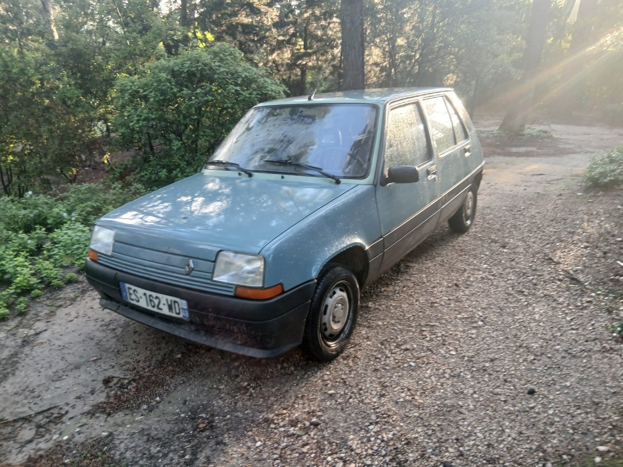

Apres un facheux accident qui m'a separe de ma S203 avec 416000km j'ai pose mes yeux sur une autre ferraille a sauver de la casse.
C'est une SL de 87 d'un vert/bleu pastel esthetiquement d'origine avec pas loin de 200000 et un compteur qui ne marche plus car trafique. Elle ne restera pas d'origine bien sur.
Deja bricole de partout et un vendeur malhonette, je me suis retrouve avec un bloc 1.1 fendu que j'ai remplace par un 1.4 d'occasion qui cachait bien son jeu et quelques enmerdes. Roulements avant, cremaillere,carbu et maintenant joint de culasse.
J'ai remplace le weber drt32 par un solex z13, et le reste par de l'origine et ca marchait deja pas trop mal avec environ 100 chevaux avant demontage. Mais voila, a y etre, mon frere m'a prepare la culasse apres rectification. Les collecteurs y ont eu droit aussi et ce weekend, au bout de 4 joints de culasse qui ne vont pas, on a decouvert des anomalies parce que rien ne correspond. Le bloc est grave avec un A et les chemises et pistons ont ete remplaces par des exemplaires forges wossner d'un diametre superieur a 80mm.
Ne me demandez pas le ou, quoi et comment mais je ne suis sans doute plus sur une cylindree de 1400.

Bienvenue, jolie couleur !

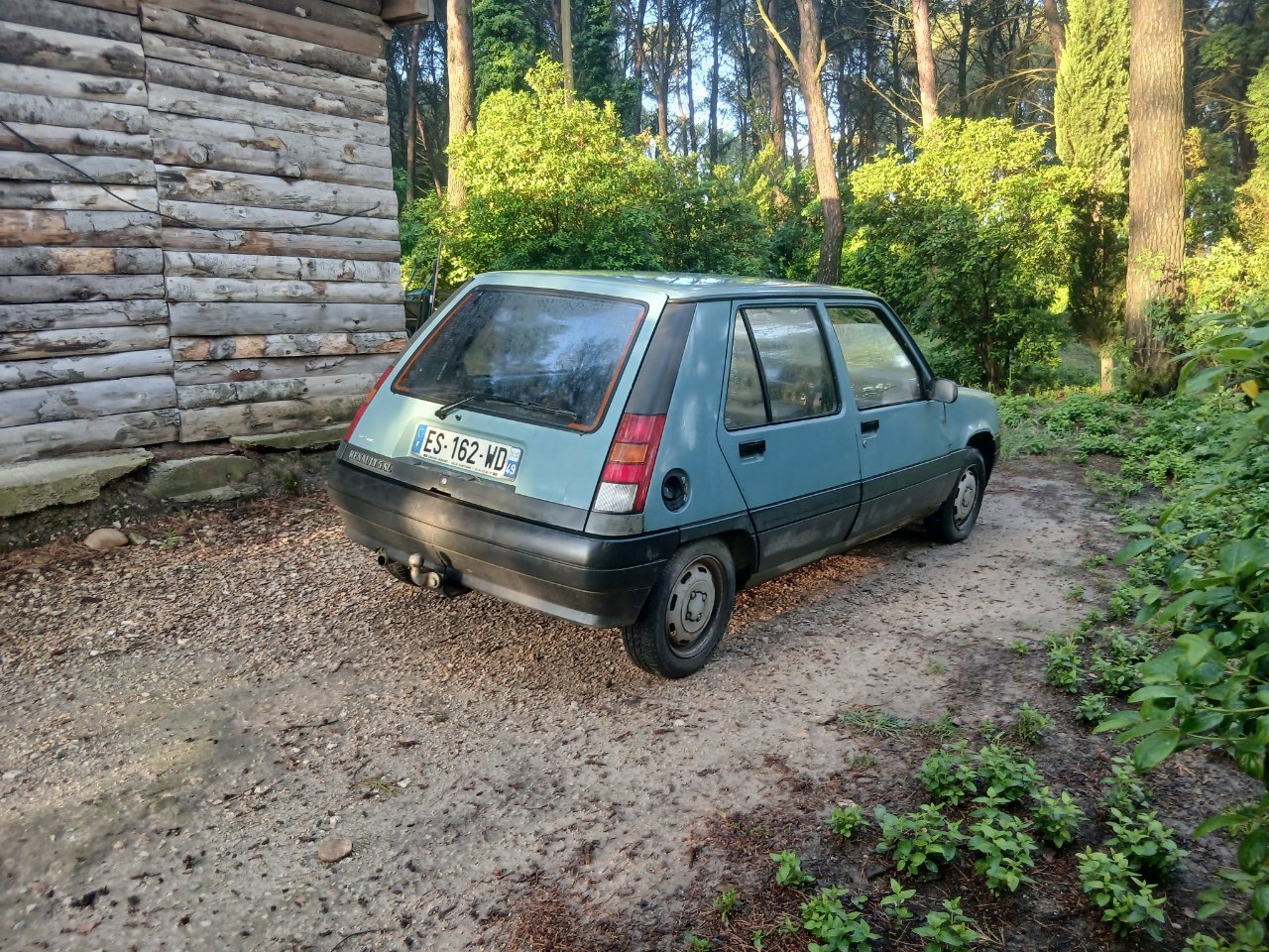

J'avais exactement cette couleur sur ma première Super 5... C'est avec elle que je suis tombé amoureux de ces petits joujoux. Je ne la vois pas souvent en plus ! Ma blanche me paraît tellement plus banale.
