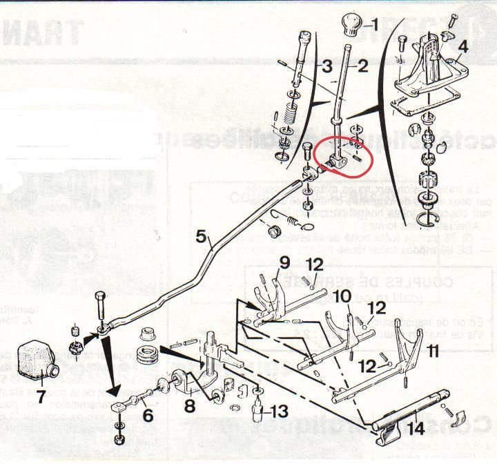

Bonjour, j'ai la rotule qui fait la liaison entre la tringlerie et le levier de vitesse qui a lâché. A part changer le levier et la tringlerie je n'ai pas d'autres idées de comment réparé ça.
J'ai trouvé cette vu éclaté assez similaire à mon modèle de boîte 5.
Esque vous auriez des références ou des conseils ?

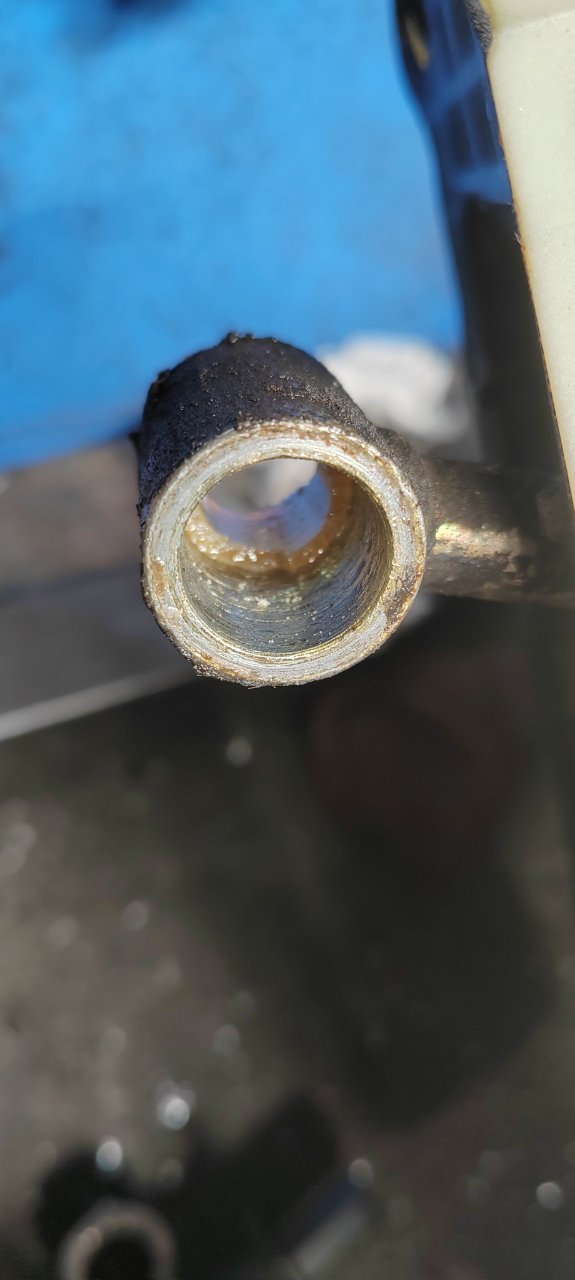

Pourras-tu nous mettre des photos de ce qui a cassé ?;)

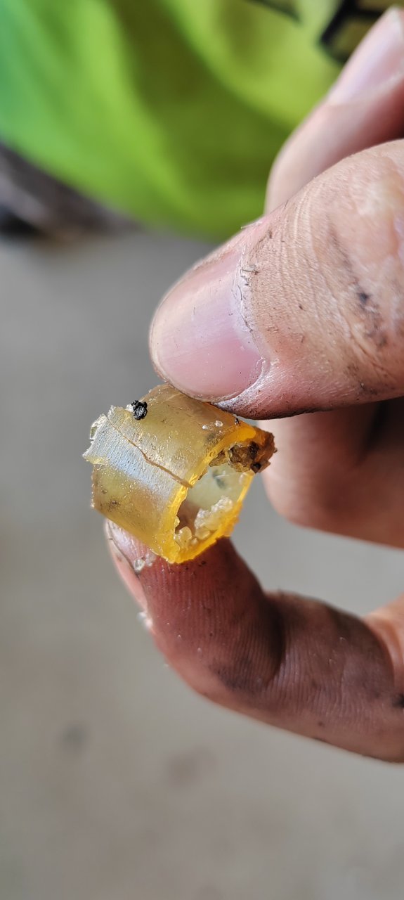

J'ai démonté le levier hier et il en manque un peux...
Quelqu'un me la refait en téflon ou allu, ça évitera qu'elle se re-desagrège.
Ca se trouve egalement en neuf il me semble. il y la site classicyoungtimers, mecatechnic et d'autres egalement. Il vaut mieux partir sur du neuf que de remonter de l'occasion si tu les trouves.
Pour une difference de prix minime il est plus agreable d'avoir la tranquilite de l'esprit. Du moins c'est comme ca que je fonctionne
