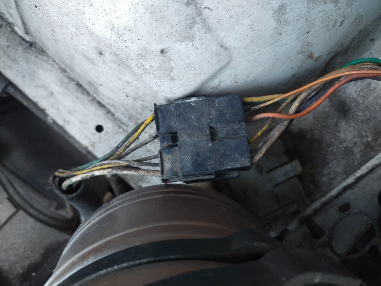

- connecteur sous le phare avant gauche : tout oxydé ??

PS au dernier nettoyage du bloc moteur je n'ai pas cru remarquer une forte oxydation de la grosse fiche sous le phare avant gauche...idem, je peux toujours revérifier !
Bonne soirée
Franchement, j'ai déjà vu pire...
Les fiches interne sont à peine oxydé, elles sont juste grise. Aucune trace douteuse, pas de couleur etrange, je serai fort étonné qu'il y ait un défaut à cette endroit !
