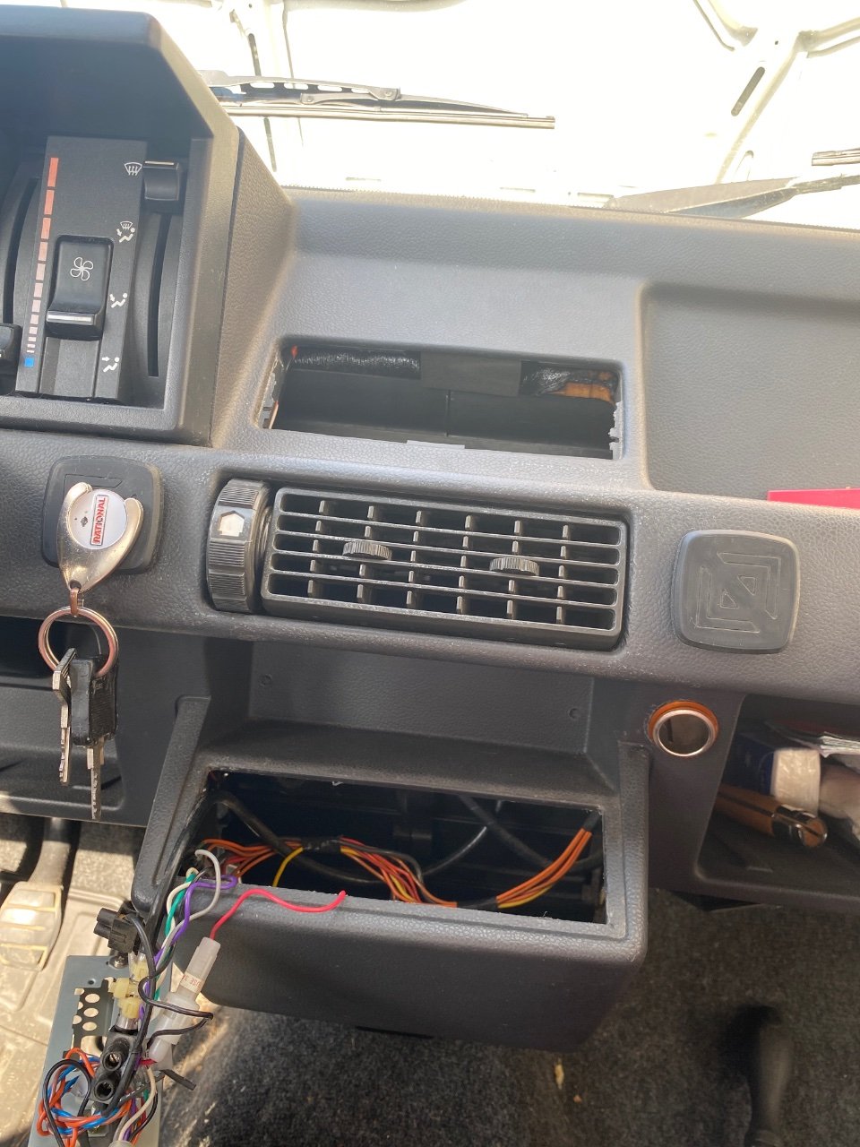

Bonjour, je possède depuis peu une super 5 de 1993. Elle fonctionne parfaitement sauf l’allume cigare. Je n’arrive pas à y accéder pour le tester. Je suis preneur d’infos, merci à vous 🤗

Salut !
Il n'y a pas moyen de passer la main en passant par la loge de l'autoradio et pressant sur les pattes de l'allume cigares. En gros passe par l'arrière.  icon_biggrin.gif.db867b190893bd0d6bf5d8eb44bd3a3f.gif
Impossible, il y a le bloc de ventilation 😑
Il doit se sortir en passant un petit outil à l'intérieur.  Tu trouveras la méthode sur le net.

Malheureusement rien de bien pertinent sur Internet. À chaque fois,  je vois les mêmes trucs et c’est pas adapté à cette version. Il n’y a que les personnes qui ont ce type de Super 5 qui doivent avoir la réponse.
Je précise que j’ai des outils d’extraction en plastique long, plat, coudé, à griffe et etc… et que rien n’y fait vu l’accès. Je me disais que peut-être que l’un des membres du forum avait déjà démonté ce type d’allume-cigares par la façade ? Surtout, je ne veux pas forcer, ça risque de le casser.😱
salut
il te faut :
- sortir la console de poste
- dévisser le cendrier
- le sortir
 -tourner la partie metal de l'allume cigare dans la partie plastique jusqu'au moment ou tu peux désolidariser les 2
sortir le métal pour l'avant et le plastoc par l'arrière
en gros.

Je viens d’essayer mais rien n’y a fait car l’accès par l’arrière est impossible sur ma version même après avoir enlevé l’autoradio et le cendrier. J’ai pu toucher la partie métallique arrière de l’allume cigare. Du coup, j’ai pincé la partie avant avec une pince fine d’électricien et tire comme un sourd !
L’allume cigare est venu et j’ai pu faire un remplacement avec un neuf. Le plastique du tableau de bord n’étant pas trop rigide, ça a fonctionné et je n’ai rien cassé. Par contre j’avoue que je n’aime pas trop faire de la sorte. Il doit forcément y avoir une autre méthode plus conventionnelle.
il y a un petit bout qui fait cliquet et bloque si tu regarde bien le neuf avant de le monter tu devrais le voir.
