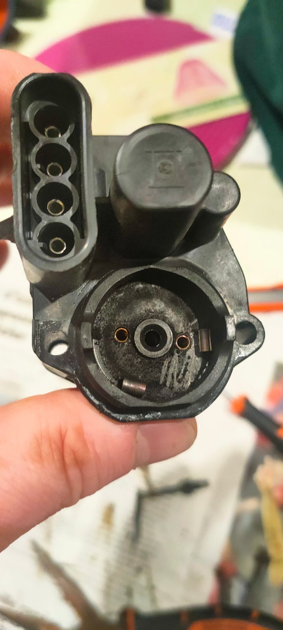

Je vous contacte car j'ai un souci de ralenti sur ma S5 1.4i de 1995.
Bougies changées, filtre à air changé. Un copain m'a alors parlé du régulateur de ralenti.
J'ai donc démonté ce dernier et ma question est de savoir s'il est possible ou si vous avez des idées pour remplacer les charbons de ce dernier ?
A ce titre, est-ce que l'un ou l'une d'entre vous a une idée de la longueur initiale des charbons (diamètre 3 mm)
Je vous joins des photos : une avant démontage, l'autre avec les deux "petits" charbons sortis de leur logement respectif.
Merci d'avance de vos réponses,
Bonne journée.
Les problèmes de ralenti avec le moteur C3J sont surtout liés à des joints sur le circuit d'admission qui ne sont plus du tout efficaces...
Un sujet récent qui en parle, avec pas mal de lecture:
Parce que pour moi tes charbons ont l'air bons (longueur suffisante).

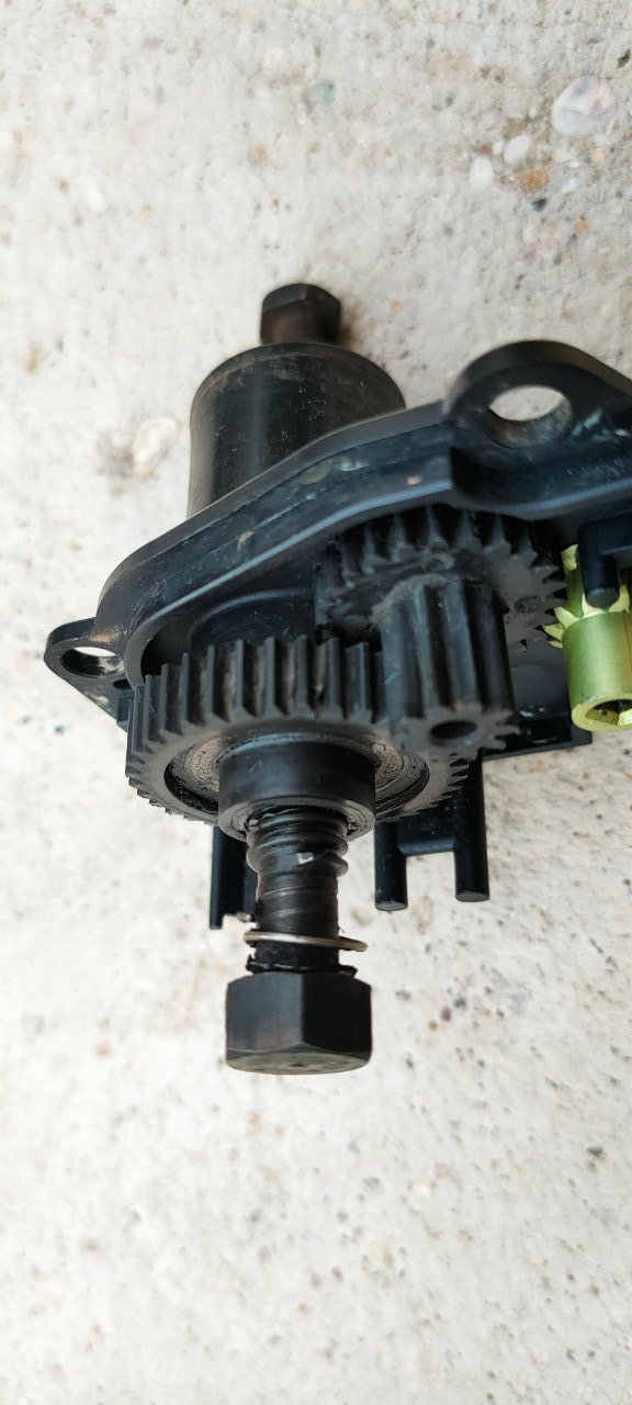

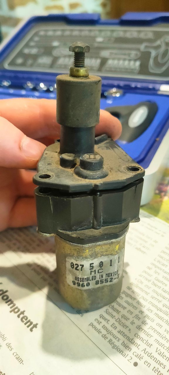

Comme les charbons sont bons, j'ai nettoyé et remonté le régulateur et là surprise !
Je vous laisse voir par vous même mais je pense que le ressort qui comme on peut le voir est cassé doit jouer sur le ralenti.
Donc, que je le veuille ou pas, je vais devoir en trouver un autre car là cela me semble difficilement réparable.
Je vous tiens au courant pour la suite et si vous avez des remarques je suis preneur sans souci.
Merci d'avance et bonne soirée
Hello ce ressort est très important en effet car il permet au Switch de pied levé de fonctionner.
C'est grâce à ce Switch que le calculateur sait si l'accélérateur est relâché ou pas et si ça déconne à ce niveau tu peux avoir une gestion cahotique de l'accélération avec des à coups malheureusement.

Bonjour gtturbo4ever,
Donc du coup tu confirmes : il faut que je change la pièce car je ne crois pas que je puisse changer le ressort seul !
Merci de ton aide
Si tu peux déposer le "pousseur" sur lequel agut ce ressort et que tu le remplaces ça devrait le faire.
Mais si tu ne le sens pas trouve s'en un autre affectivement ça sera plus simple.

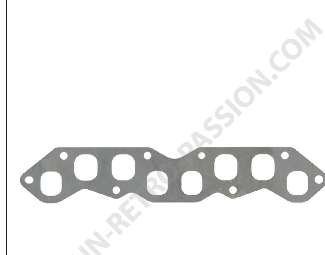

Je vais me pencher sur les joints et notamment le joint de collecteur d'admission / échappement qui devrait ressembler à la photo ci-dessous : je précise que je n'ai pas encore démonté pour l'instant.
Mais comme il n'a jamais été changé depuis que j'ai ma S5 je vais le faire. Juste si vous pouviez me confirmer que c'est le bon joint. Merci d'avance.

Celui là est pour les Super 5 a carbu
Toi c'est celui là qu'il faudra, il est légèrement différent et a 2 emplacement de goujons de plus
