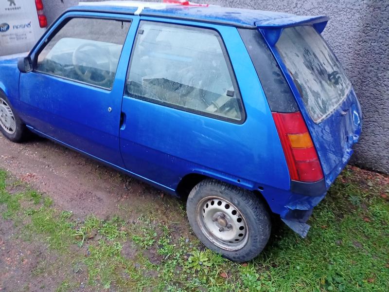

je suis a la recherche de la couleur de la super 5
que je remet en état la bleu
en référencer bleu super 5 j'ai ceci
449 bleu sport
447 bleu islaq ou isloq ??
432 bleu methyl
ou autre référence
j'ai regarder sur ce site la
http://thesupercinq.free.fr/teintes/teintes.html
et aussi ici
https://www.50nuancesdeteintesrenault.fr/guide-des-modèles/citadines/supercinq/

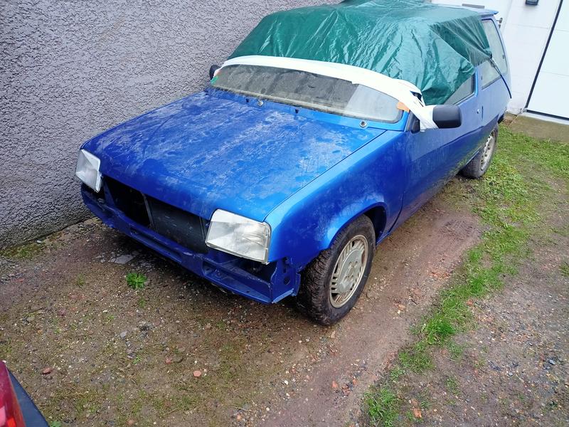

je vous mais la photo pour voir ceux que vous me dite comme référence
https://i.postimg.cc/tJvyNGT4/IMG20260110164030.jpg
C'est clairement pas une couleur proposée d'origine sur les Super 5 malheureusement. Si tu ne comptes pas faire de complète, le mieux pour moi c'est de faire une analyse spectrale de ta couleur pour savoir comment la reproduire...
ben oui je me disait aussi pas trot origine Super5
cette teinte
non pas complète mais de retouche par si pars la
oui me sui renseigner pour un spectre mais pas de réponse hélas :(
Sincerement prend le nuancier et regarde ce qu'il propose pour les GT turbo au moins tu seras dans la "charte" du bleu pour le gt turbo tu as la choix ( à part la AO)
449Bleu Sport (1) (uniquement sur série limitée GT Turbo Alain Oreille)décembre 1989
485Bleu Alpine (2) (uniquement sur les premières GT Turbo)de mars 1985 à juin 1985
495Bleu Lumière (2) (uniquement sur GT Turbo et série limitée Blue Jeans)de juillet 1985 à mai 1990

ok merci
mais pas oublier que a la base c'est pas une gt turbo :)
une baccara,qui deviens GT Turbo
et la personne qui devait me scanner la peinture plus de nouvel
arfff...
 sinont je vais voir petit truc de peinture et faire des essai
