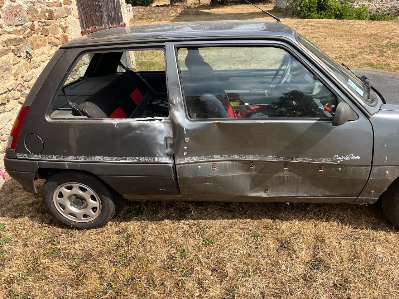

voilà maintenant 2 ans que j’ai acheté ma super 5. J’ai malheureusement eu un accident en ville… tout le latéral droit de la voiture a pris… et pas qu’un peu…
J’ai déjà retrouvé une portière avant. Ma question porte sur l’aile l’arrière. Il me semble qu’un remplacement et bien nécessaire mais j’aimerais avoir votre confirmation. Et si oui m, savez-vous où je peux trouver ce genre de pièce. Elle est pointer donc je ne pense pas qu’une casse dépointe ce genre de pièce…
Je vous remercie vraiment par avance, Je n’ai que 20 ans, étudiant et tellement triste de voir une facture a plus de 2500€ du carrossier sans pouvoir la payer alors que je suis fan de cette voiture…
ps: je vous laisse voir l’ampleur des dégâts sur la photo jointe.

Ca doit pouvoir se remplacer en retrouvant une aile en bon état sur une donneuse (à la casse par exemple), mais il va te falloir avoir au moins de quoi souder si tu veux pouvoir la remplacer toi-même.
L'autre question qui découle de ton accident, ce serait de savoir si ta voiture n'aurait pas besoin de passer au marbre, car le châssis a peut-être pris un coup quand même...
Enfin, si t'as fait un constat et qu'un expert de ton assurance doit passer estimer les dégâts, il vaut mieux attendre leur verdict, car ils peuvent déclarer que la voiture est épave et tu ne pourras rien y faire, elle leur appartiendra d'office, ils te "dédommageront" d'une somme tout à fait symbolique (entre 200 et 500€ max), puis tu ne pourras même pas la récupérer, et ce même si t'étais pas en tort...

Zorro a raison, le montant de porte a sûrement bougé, un contrôle au marbre me paraît une bonne idée et puis là on est sur un sacré travail de rénovation !

N'hésite pas à nous mettre une photo du montant de porte et du bas de caisse, effectivement s'ils ont bougé ça peut rendre les réparations compliquées...
Dans l'hypothèse où la caisse est encore droite, le mieux est effectivement de changer porte et aile arrière et tu pourras continuer à rouler, le VEI ne devrait poser problème que si tu comptes la vendre un jour.
Pour une réparation au moins chère, si la tôle n'est pas déchirée nul part, tu peux peut-être tenter de redresser l'aile arrière, en t'aidant par exemple d'un gabarit pour retrouver la forme de l'encadrement de custode ?
Véhicule économiquement irréparable, ça veut juste dire que la valeur de facture de réparation sera plus importante que la valeur de la voiture. Même une voiture neuve peut être VEI.
Mais là quand je vois l’état de l’aile AR, et compte tenu de la rouille qu’il semble y avoir, j’ai bien peur que ça sonne le glas de ta titine… Si tu es couvert (ce dont je doute :(), l’assurance est sensée te rembourser quand même un peu plus que simplement le prix de la ferraille…
faire attention
cars on dirait que le battent qui tiens la porte a bouger aussi entre l'aile arrière
si faire photo porte ouverte
