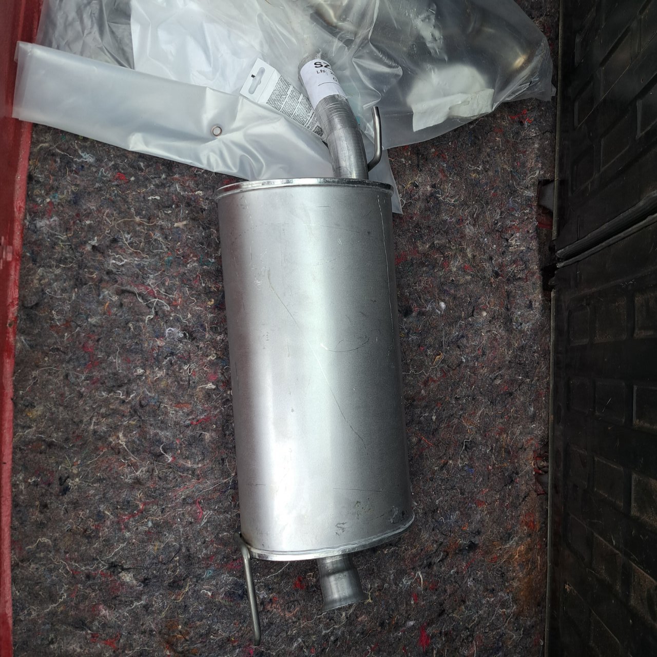

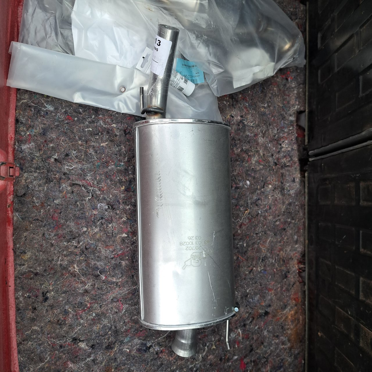

Encore merci, Glenn. Ce qui est le plus inattendu, c’est que la différence de longueur permettant d’adapter le système d’échappement à la version trois portes ou à la version cinq portes se situe au niveau du silencieux. C’est tout à fait inattendu pour moi : j’étais sous l’impression qu’il y aurait une quatrième pièce entre le tube long et le silencieux. Du coup, j’ai eu de la chance d’avoir commandé le silencieux correct (j´espère).
Voici le numéro de série de ma SuperCinque : VF1C4070501866387

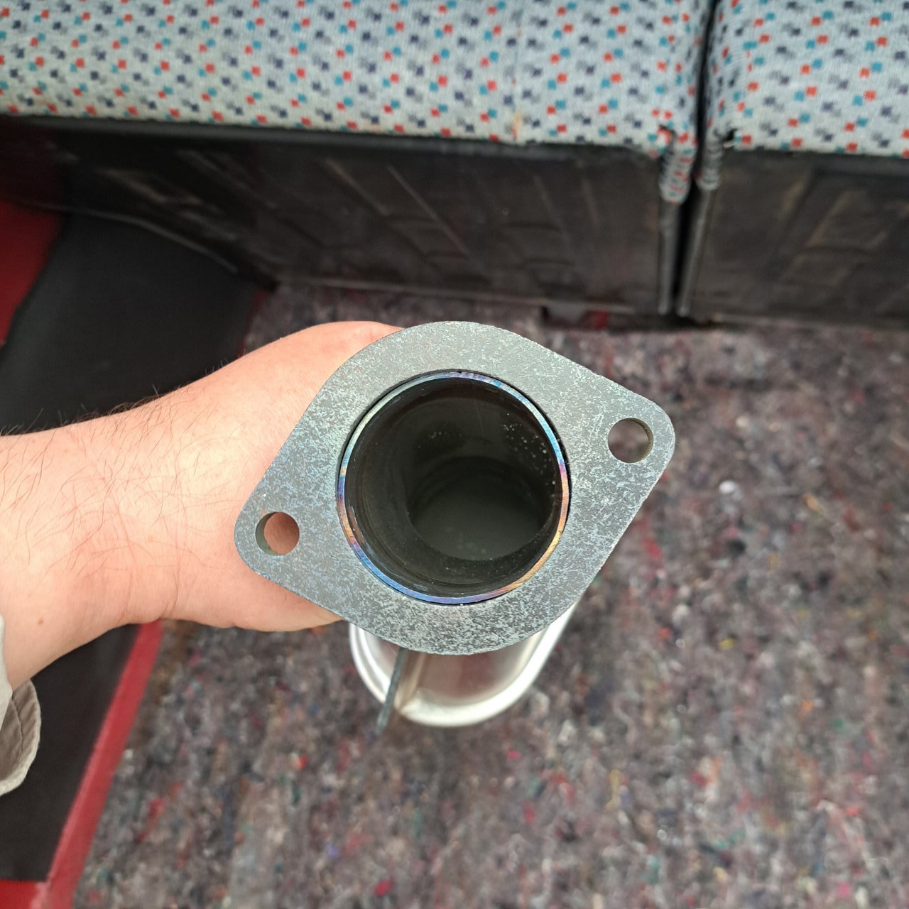

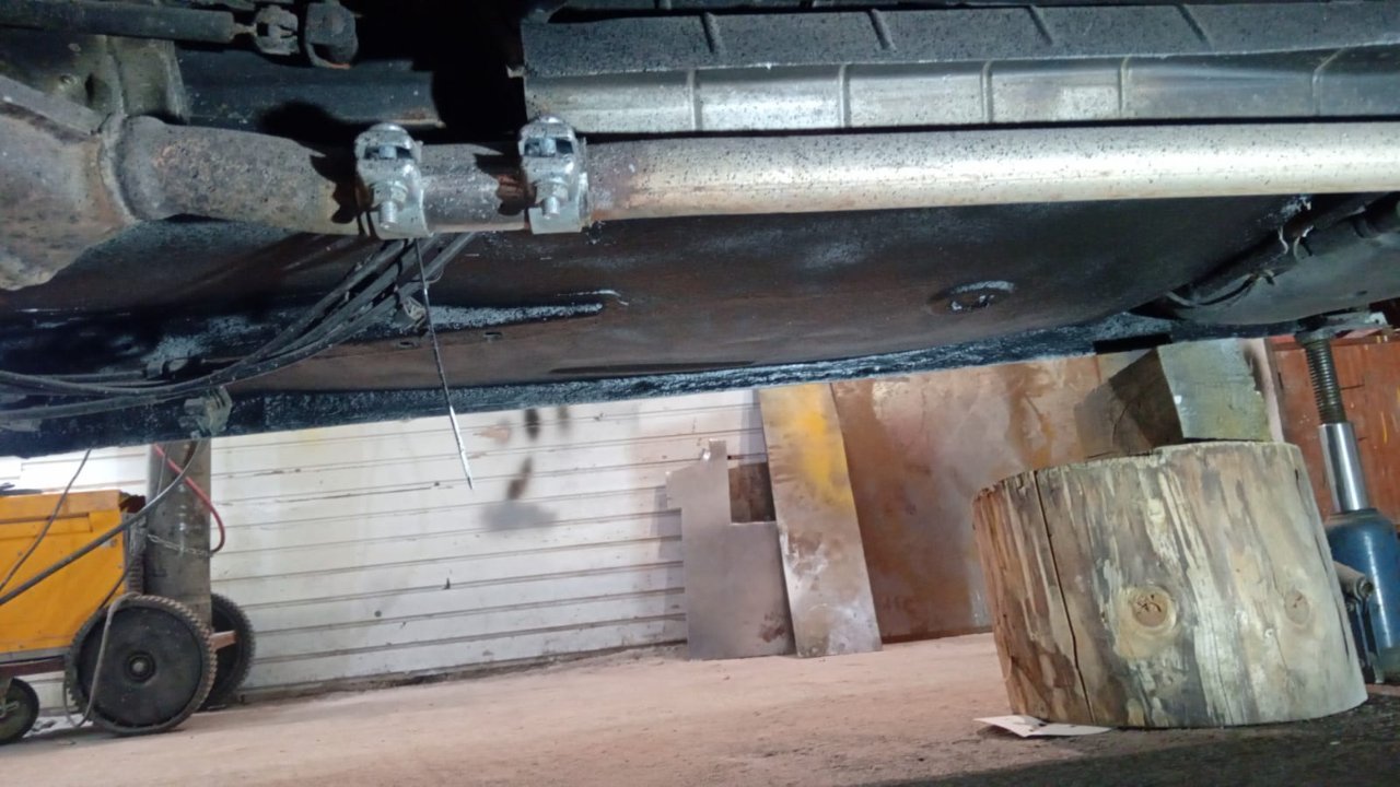

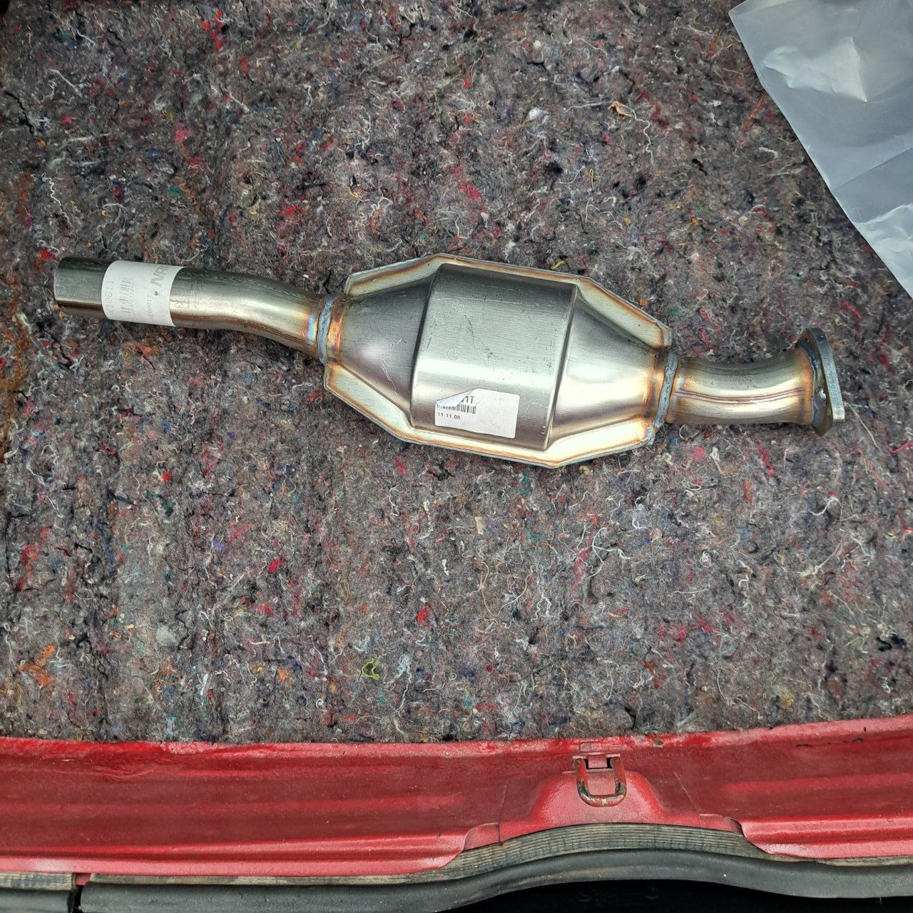

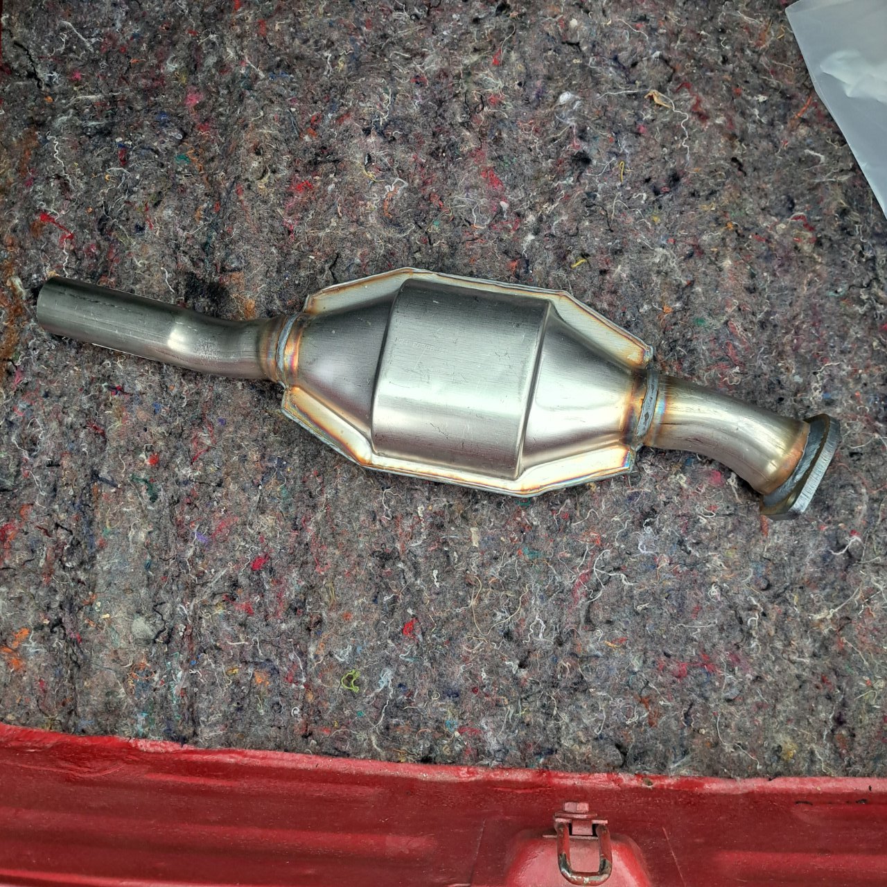

J’attache également une photo montrant la façon dont le catalyseur est actuellement fixé au tube long. Il me semble que les deux pièces ne sont peut‑être pas tout à fait compatibles et qu’on a utilisé une sorte de pièce adaptatrice pour les joindre. Comme j’ai commandé un nouveau catalyseur (photo également jointe) et que j’ai l’intention de commander un nouveau tube long, l’installation actuelle n’a plus d’importance pour moi.
Toutefois, il me semble qu’à cause de cette pièce adaptatrice, cette partie du système n’est plus correctement logée dans l’espace prévu sous le plancher de la voiture et se retrouve donc quelques centimètres plus bas — ce qui ne me plaît pas du tout. Vu la photo du nouveau catalyseur et du nouveau silencieux, saurais‑tu me dire quel est le numéro de pièce correct pour commander le tube long, afin d’éviter de me retrouver encore avec une combinaison incompatible avec le plancher de la voiture ?

Bonjour Alex,
j'ai controlé une deuxième fois les références que j'ai donné sont bien ceux pour une Super5 trois portes... donc normalement l'assemblage des 4 éléments ne doivent pas poser des problèmes et aucune pièce adaptrice serait  nécessaire ...
j'èspère que le project se déroule bien ! ( ce que le propriètaire précédent a bricolé....difficile de savoir les détails...mais bon,  enlever tout et redémarrer avec une toute nouvelle ligne 🙂 )
