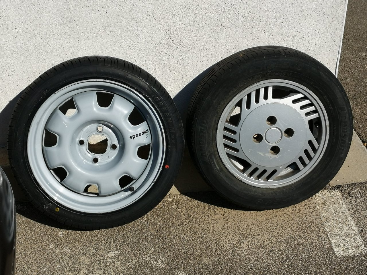

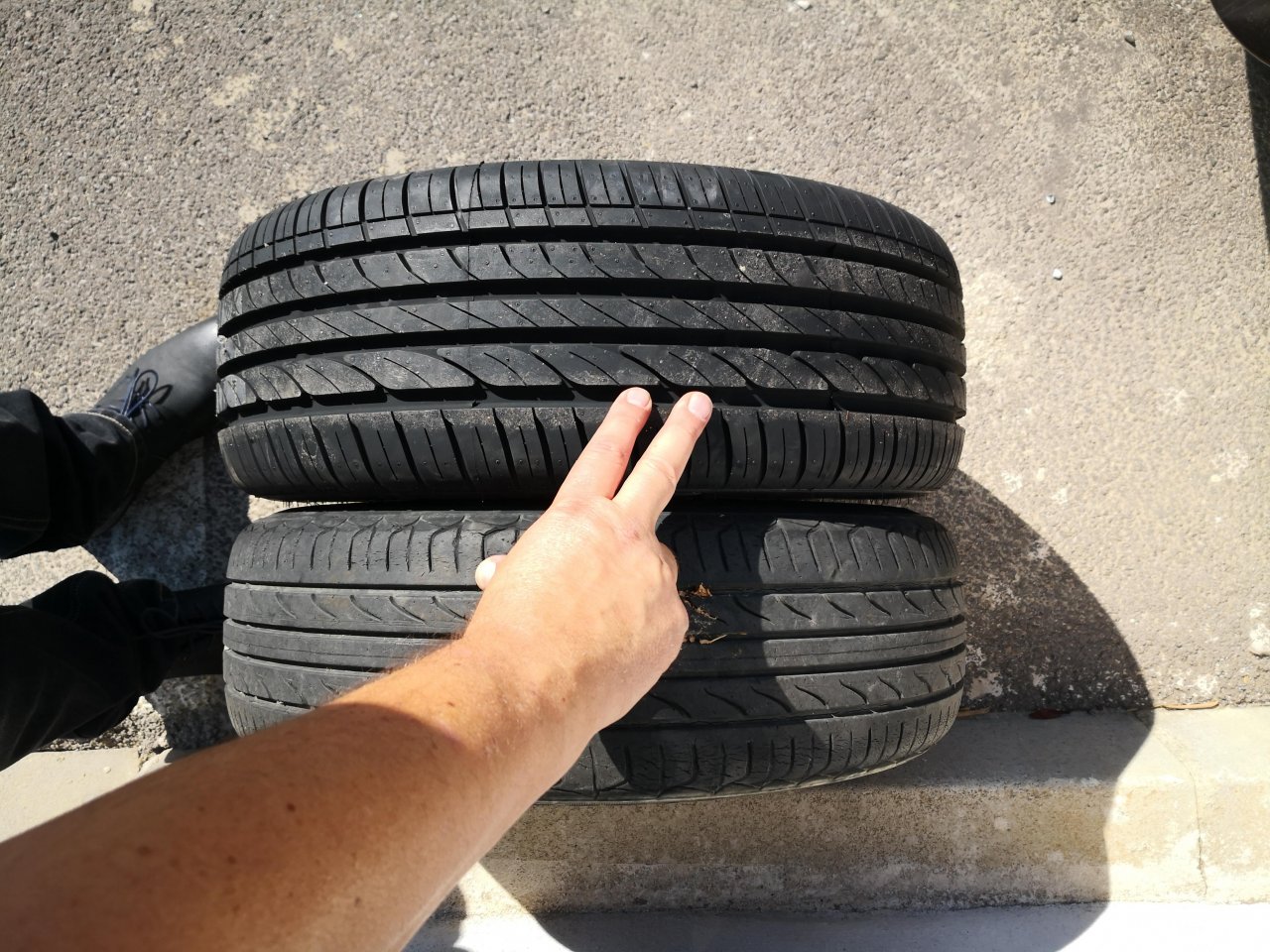

Bonjour a tous! J'ai une petite question : est ce que ça craint quelque chose d'avoir deux tailles de jantes différentes mais avec les mêmes tailles de pneus?
J'ai deux tôles de ts et deux tôles de gtt et je me demandais si je pouvais monter comme ça ou si il valait mieux trouver les 4 même. Si je les monte comme ça c'est avec du 165 et les mêmes jantes sur le même essieu
Share this post
Link to post
il y a 1 minute, GBFIAlex a dit :
Techniquement ça craint pas grand chose.
En pratique ça va se voir au CT, et ça va pas passer

Pourquoi ca ne passerait pas au CT ?
Les 4 pneus ont les mêmes tailles, sont identiques, sont montés sur des jantes prévues pour (même si ya un demi-pouce de large en différence).
Share this post
Link to post
il y a une heure, fv2a a dit :
il y a 51 minutes, ElPatou a dit :
C'est exactement ce que j'allais demander. Pourquoi ça poserait problème au CT?
Share this post
Link to post
Différence de diamètre et de largeur. Suffit que ça se voit un peu et de tomber sur un emmerdeur.
Share this post
Link to post
il y a 58 minutes, fv2a a dit :
Différence de diamètre ? Parce que le pneu est plus "tendu" et que du coup il est moins haut? Ou bien c'est l'appellation du défaut au contrôle ?
