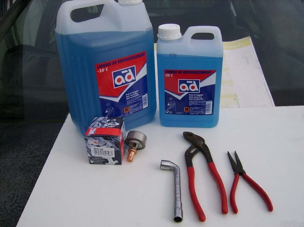

MATERIEL NECESSAIRE
6.5 litres de ldr ( selon RTA) pourquoi??? j'en ai utilisé à peine 5l
1 calorstat neuf (acheté chez AD)
1 bonne pince multiprise
1 pince "standard" pour dégager le calorstat
1 clef pipe de 11mm

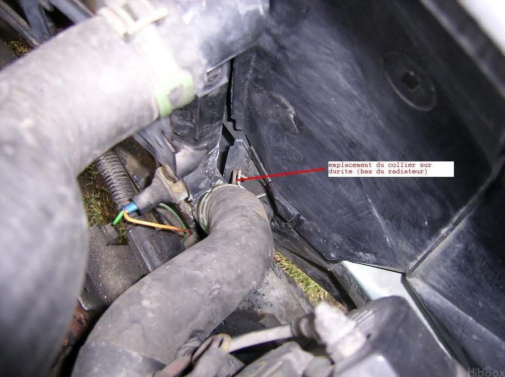

Ensuite dégager la durite en bas du radiateur (prévoir de récupérer le ldr usagé environ 3l)
Pour ma part, j'ai chercher la simplicité (car le collier est difficile a atteindre),
j'ai démonter la calandre et le pare boue à côté du phare D (Clés de 10mm et torx)

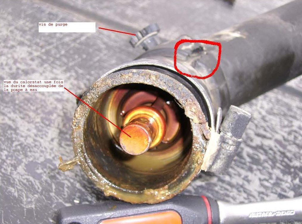

Ensuite pour l'échange du thermostat calorstat il faut démonter la durite supérieure située entre la pompe à eau et le haut du radiateur
Ensuite il faut désolidariser la durite du calorstat, il y a un collier derrière la pompe à eau
i
Remettre un calorstat neuf sans oublier placer un collier de serrage et placer le tout comme d'origine

Par contre, j'ai eu un souci avec la vis de purge située sur la durite du thermostat.
En gros, elle met restée dans les mains, une fois la durite déposée.
J'ai dû aller, in-extremis, à la casse pour procéder à son remplacement
Ca m'est arrivé, je l'ai démonté et percé la vis en plastique avec un foret de plus en plus gros pour évacuer un maximum de plastique, ensuite j'ai mis un taraud pour enlever le restant le plastique sur le filetage. Et hop remonté le tout. :ph34r:

Ca m'est arrivé, je l'ai démonté et percé la vis en plastique avec un foret de plus en plus gros pour évacuer un maximum de plastique, ensuite j'ai mis un taraud pour enlever le restant le plastique sur le filetage. Et hop remonté le tout. ;)
le problème c'est que moi c'était l'ensemble vis de purge et la base qui est "moulée" sur la durite qui était en cause.
C'est peut être plus visible sur cette photo
Edited by Zorro_X
Restauration des images (Hébergeur HS)
Oui, j'ai souvent vu le problème. Ce que je ne comprends pas c'est que ça arrive sur les récentes. ;)
