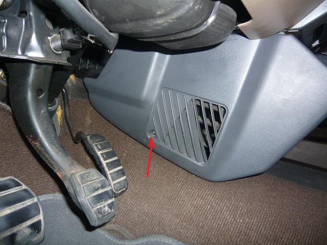

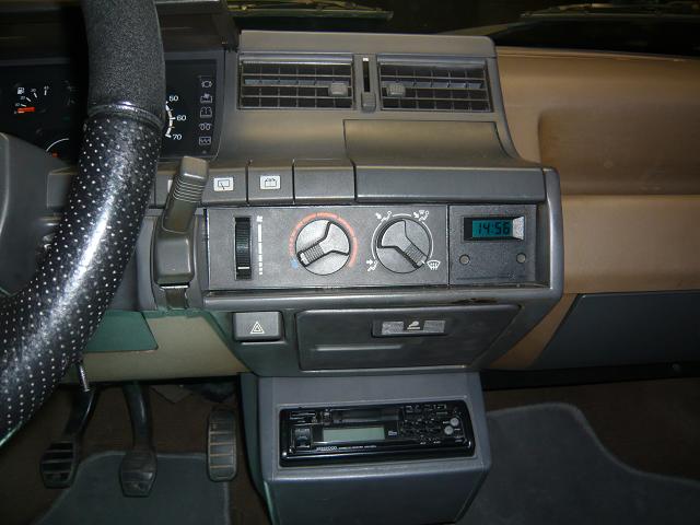

Enlever la console du poste:2vis,une de chaque coté (+2 autres sous le soufflet du levier de vitesse si console longue
Pour vérifier que le souci n'est pas un niveau des volets.

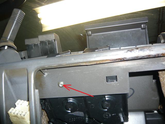

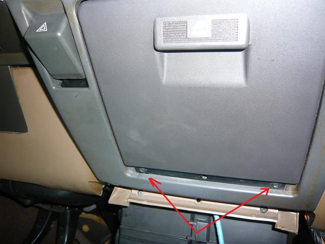

Dépose du cendrier:2 vis
pour pouvoir dévisser celle-ci
Puis soulever la protection pour découvrir un ergot sur lequel il faudra appuyer
Puis les boutons de commandes car sous l'un d'eux,un 2ème ergot
La commande se pousse vers le fond en appuyant sur tous les ergots en même temps et sort par l'emplacement du cendar

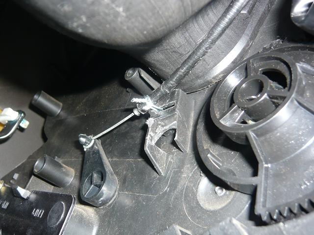

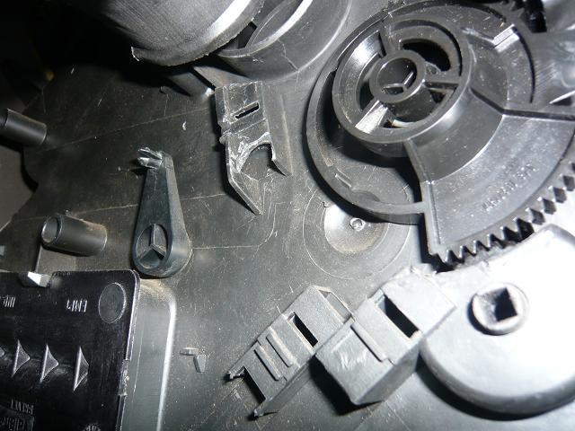

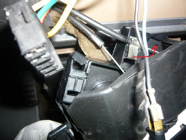

Voilà le coupable,en rouge le plastoc à cassé et l'attache du câble est barrée.
En vert le câble d'orientation de l'air qui est intacte

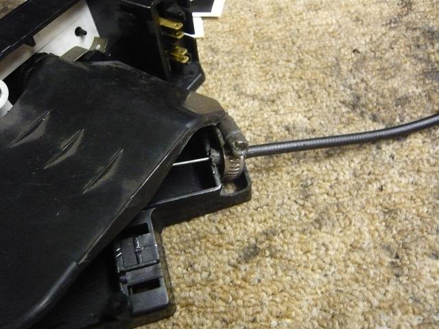

Pour travailler à l'aise,j'ai retiré les connecteur électriques et le câble d'orientation de manière à avoir le bloc commande sur l'établi.
Pour enlever l'attache,il faut lever ce coté
J'ai défait le c^ble au niveau du volet et bien-sûr l'attache à pétée aussi
Donc un serflex coté commande ( c'est une idée de Kiki je crois et c'est parfait)
Remise en place de l'autre câble
Le remontage ne pose aucun souci particulier.
Pour faire tenir la gaine du câble au niveau du volet,un serflex ne passe pas,j'ai donc mis du fil de fer à clôture et c'est nickel
