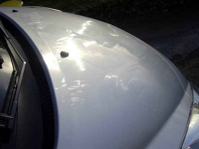

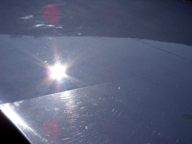

Il faut savoir que 90% des rayures ou micro rayures que l'on trouve sur nos autos proviennent du lavage,
en effet à vouloir trop frotter, et lorsque l'on est mal équipé,
on abime son vernis en laissant des micro rayures comme celles-ci ...
Image IPB
Photo provenant de ma propre expérience !

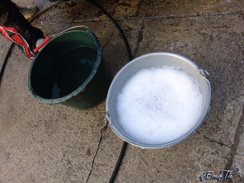

Voici la seule méthode pour éviter de rayer sa voiture lors du nettoyage :
La méthode dite des deux seaux.
Photo provenant de forum-bmw.fr
Elle consiste à utiliser 2 seaux, le premier contenant de l'eau claire et le second le mélange eau+shampooing.
Plongez votre gant de lavage dédié à votre voiture, de préférence un gant microfibré, toujours dans le seau d'eau claire en premier pour faire tomber les particules de saleté,
puis dans le seau savonneux avant de le poser sur la voiture, et cela à chaque fois que vous recharger le gant.
Si vous avez besoin de vous équipez en accessoires de lavage, tels que gant de lavage ou microfibre il vous suffit de cliquer ici.
Cette seule méthode vous évitera de rayer la voiture.
Commencer par le toit en descendant vers les bas de caisse, vous ne devait pas remonter au risque de re-salir une partie nettoyée.
Essayez de rincer au plus vite, le mieux étant de rincer de suite après avoir nettoyé un élément de la voiture.

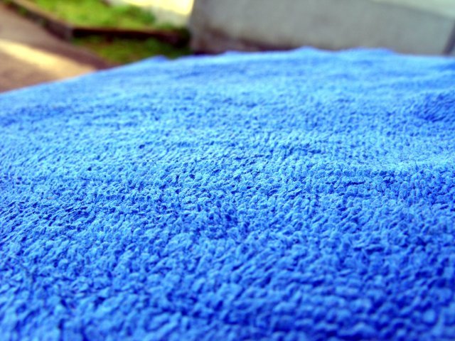

Pour le séchage de la voiture lorsque que le shampooing est terminé, utilisez des microfibres qui ne rayent pas le vernis et surtout qui ont un pouvoir absorbant extrémement grand.

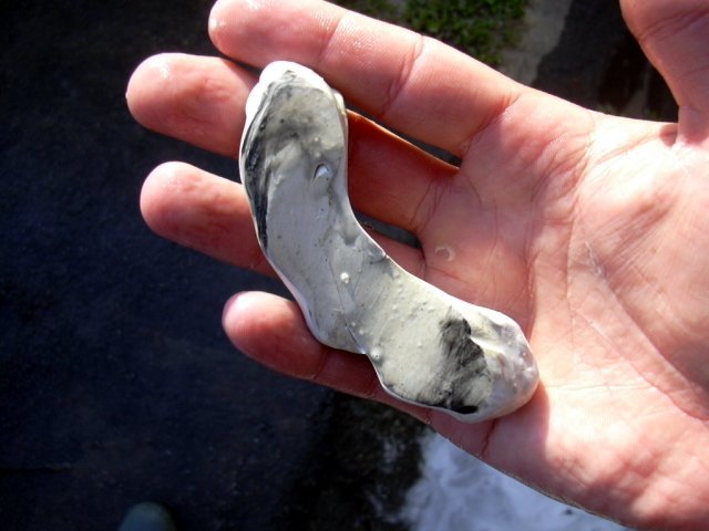

Comment Faire ?
Il faut malaxer la Clay dans sa main pour l'assouplir un peu,
pulvérisez un lubrifiant comme le Quik Detailler vendu avec la Clay ou un autre produit fait maison pour humidifer votre peinture.
La Clay se pose sur le vernis et sans appuyer, vous gommez les résidus incrusté dans la peinture.
Il faut que la surface soit bien lubrifiée pour une meilleure action.
Une fois terminé, au toucher, la voiture est redevenu lisse comme peau de bébé !

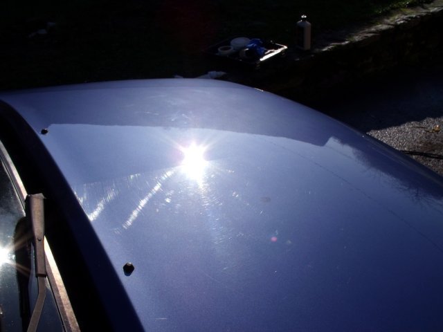

On peut donc combiner maintenant l'action d'un pad avec un polish, par exemple pour obtenir le résultat de ces photos,

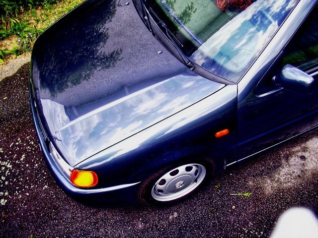

il m'a fallu faire deux passages avec un pad très abrasif (compound pad) et le #105.
On voit clairement que le vernis à diminué en épaisseur pour corriger les défauts !

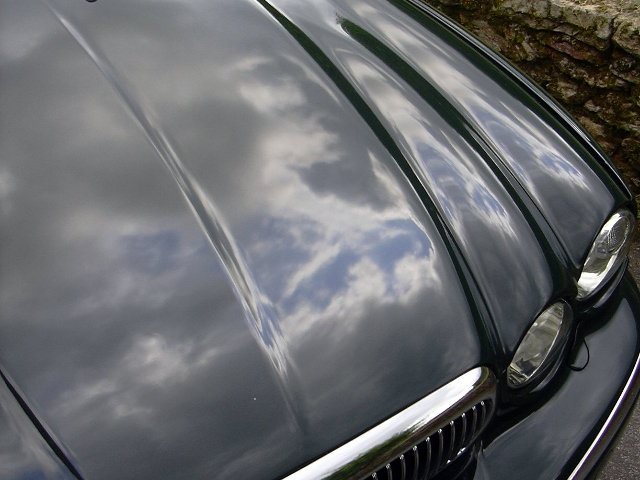

Voici quelques photos de peintures cirées, les reflets sont magnifiques et la brillance est éclatante ...

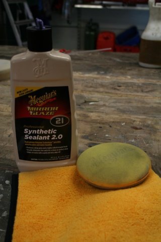

Beau tuto que tu nous prepare la merci a toi :lolclown:

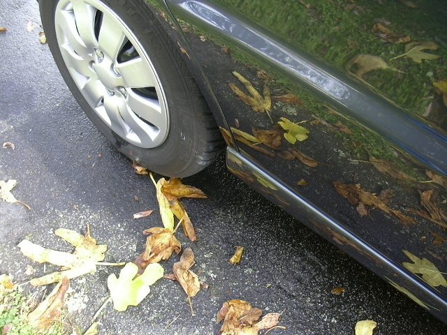

Expérience perso:
Ce produit fonctionne très bien protège et fait ressortir du brillant sur la carrosserie (tester sur plusieurs véhicules).
Opération a renouveler tous les 3 mois d âpres l animateur a qui j ai acheter le produit.
Le top: application facile (même au soleil ou sur carrosserie chaude)
Bouteille peut te dure très longtemps (sur la photo j ai fait 5 voitures avec)
Le pas top:......pas encore trouver
Marque: Turtle Wax
Modele: Ice
Photo:
(ce soir)
