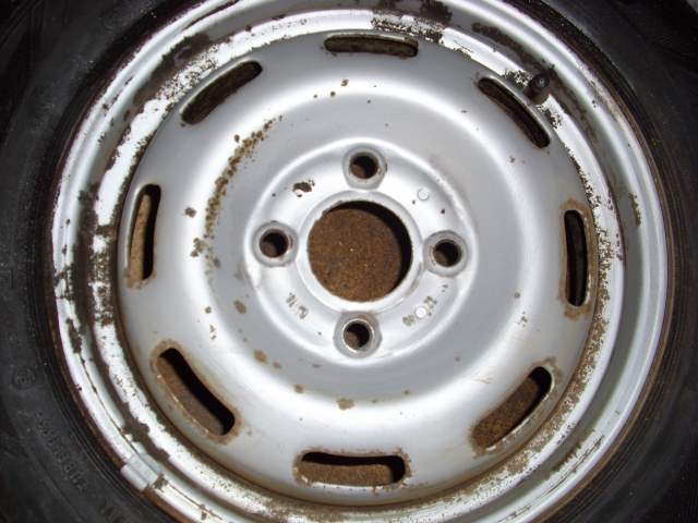

1/ La gueule de la jante.

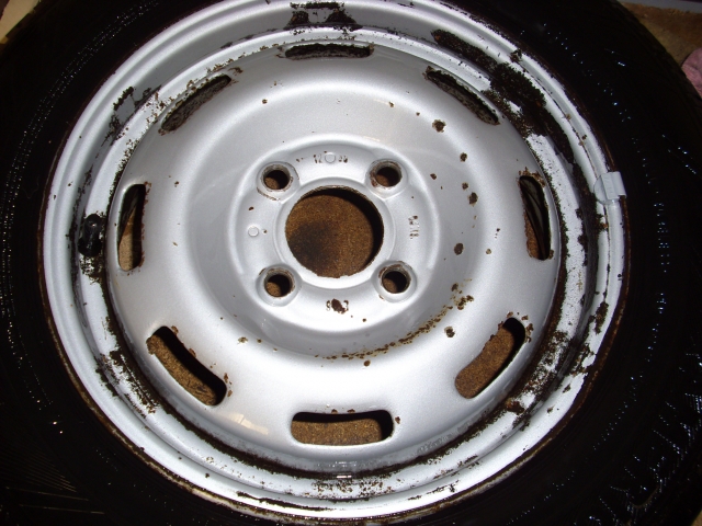

2/ On y va direct au décap' four le pneu et la valve ne craignent rien ! Et on brosse avec la brosse à jante. On recommence autant de fois que possible pour avoir la jantes la plus propre possible.

3/ La jante propre.

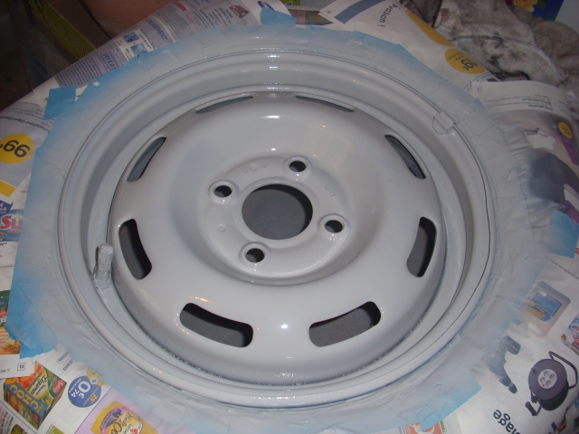

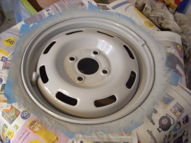

7/ On passe l'appret, pas besoin de mettre une couche de porc ! Pour un gain de temps, mettre une couche, attendre 20 mn et enfin passer la deuxième couche puis laissez sécher! Pareil derrière. Photo des deux couches et une fois sec

8/ On ponce l'appret avec le 400 à l'eau. Pas besoin d'appuyer comme un bourrin juste le poids de votre main suffit ! mouillez le papier assez souvent. Pareil derrière. (on voit pas trop la différence a l'œil)

9/ On met deux couche de peinture pour le gain de temps on fait pareil que l'appret. C'est là que que je me dis qu'il vaut mieux mettre un appret blanc on voit mieux ce que l'on fait ! faire pareil derrière
Image IPB
10/ on met le vernis incolore, pour le gain de temps faire comme avec l'appret et l'on laisse sécher puis on enlève le papier et le scotch. Faire pareil derrière. Et voilà le résultat.

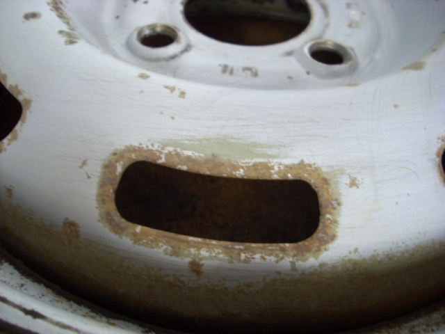

Une pour quatre j'en doute. Il faut pas mettre trois petit coup de pshitttt par couche mais pas de couche de 3mm d'épaisseur non plus. il faut prendre en compte aussi que le tour des trous de la jantes sont généralement attaquer par la rouille alors le tour des trous peuvent être attaqué par l'arrière de la jante c'est pour ça qu'il faut s'occuper un minimum de l'arrière.
je vais pas être sur le même genre de support non plus:
Image IPB
j'aurai pas 1mm de rouille à camoufler, même sur des jantes tôle je supporterai pas l'idée de repeindre par dessus de la rouille sans l'éradiquer par ponçage. Je compte faire ça en un maximum de couches fines possibles, à voir si il m'en faudra une deuxième...
