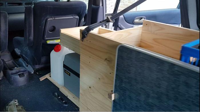

Tiens j'avais pas montré la suite depuis cet été...
Le meuble sur mesure en récup' de découpes d'étagères qui se reprend au sol dans les ancrages de sièges, prend appui sur le passage de roue, et est assuré pour le renversement par les ceintures:

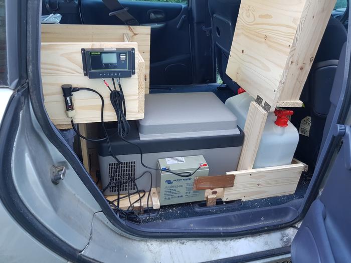

Vrai Mini frigo 20L à compresseur avec batterie auxiliaire décharge lente et panneau solaire 20W pour la maintenir chargée (le boitier régulateur a 2 prises USB, super pratique pour charger téléphone et lampe même à l'arrêt), et j'ai aussi modifié le panneau fusibles du gros afin d'avoir les 2 prises allume cigare en + permanent:
