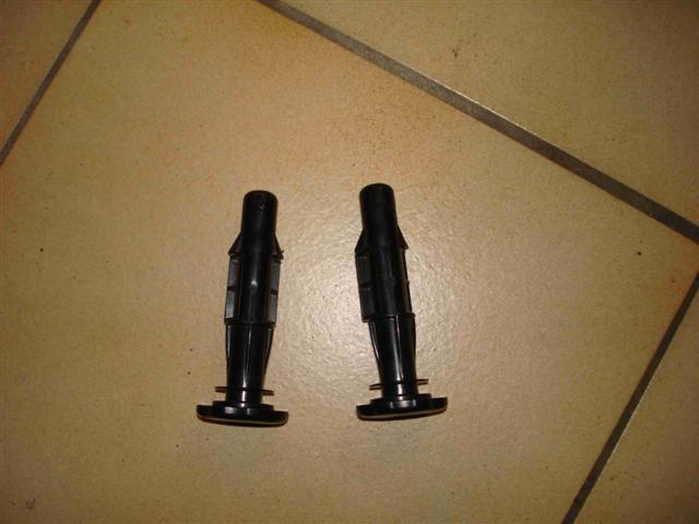

Déposer les deux gaînes en serrant simultanément les 2 ergots de maintien:
et les pousser vers l'avant
puis les tirer de l'autre côté
et voici la housse du dossier déposée
Libérer les gaînes

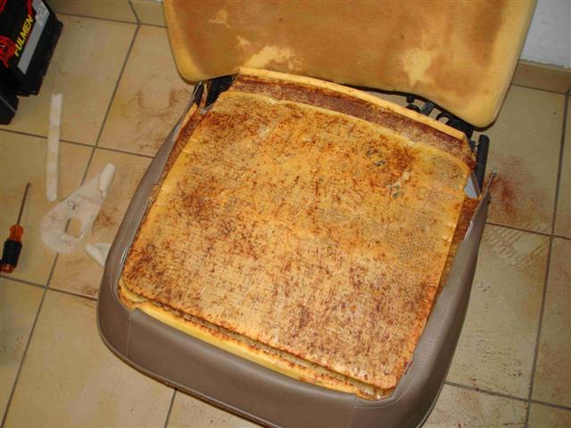

Une fois les 2 côtés déclipsés dégrapher l'avant:
Remettre le siège sur ses pieds (enfin, ses rails)
On peut à présent déposer l'assise:

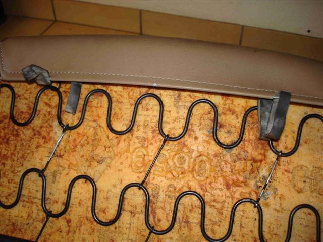

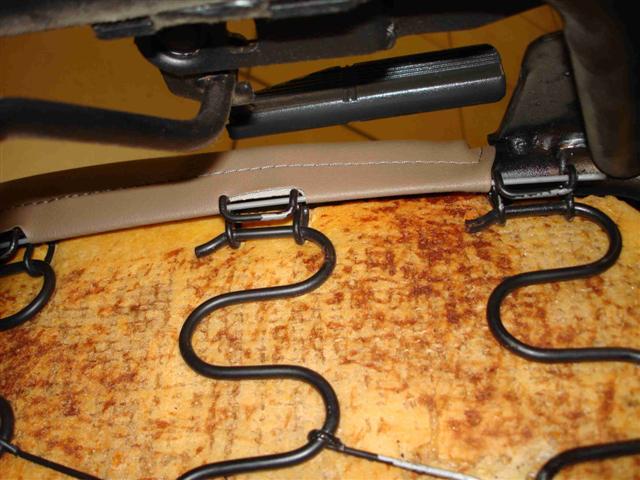

La retourner
en dégager les bords
Le tissu est tiré en arrière par des agraphes fixées à un carde, les dégrapher en faisant très attention de ne pas tirer et déchirer le tissu

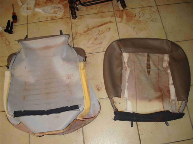

Voici enfin le siège tout nu
Les housses
le siège encore plus nu
Remarque: la poussière rouge sur le sol qui ressemble à de la terre battue n'est autre qu'une partie de la mousse désechée et morte qui est tombée des housses pendant le démontage, d'où l'interet de prévoir une brosse ou un aspirateur...
