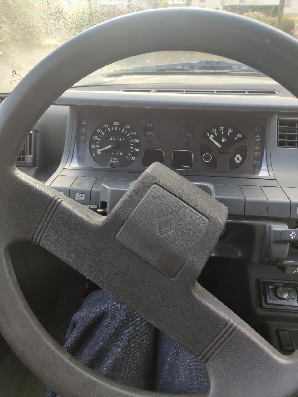

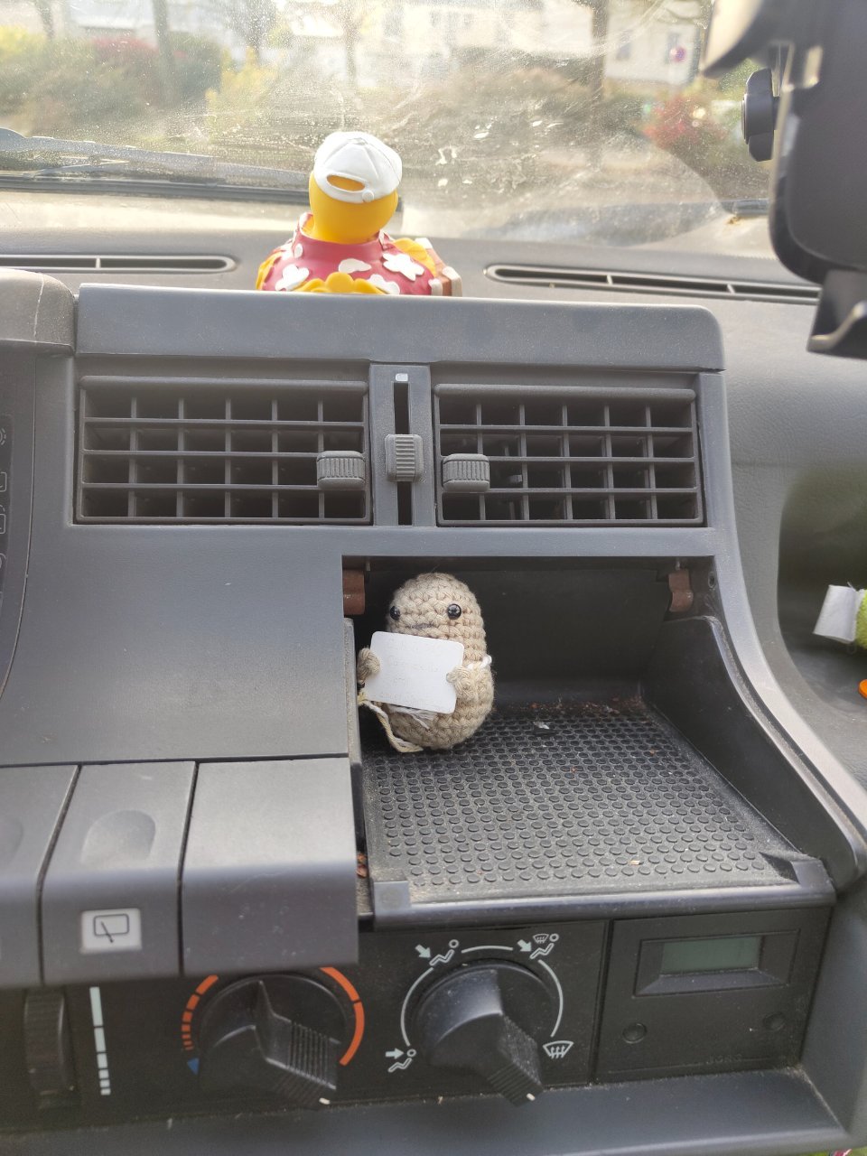

  8. Toutes petites photos prises ce matin sur le parking du château, j'ai dépoussiéré un petit peu le tableau de bord 😁 Le gros nettoyage aura lieu en décembre je pense, quand il y'aura une petite éclaircie comme là, histoire qu'elle soit un minimum présentable pour les prochaines réparations. D'ailleurs quelqu'un sait comment mettre fin à la mousse verte qui orne mes joints et mes plastiques depuis que je l'ai ? L'ancien proprio m'avait dit qu'il avait tenté de les retirer sans succès, mais je me dis que c'est aussi parce qu'il n'en prenait pas soin qu'elle était dans cet état... Je prendrais d'autres photos de l'extérieur pour montrer un peu à quoi ça ressemble, autant sur les plastiques c'est pas gênant bien que pas esthétique, autant sur la carrosserie là ça me gène déjà un peu plus.
