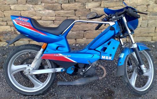

Une photo de ma Magnum Racing XR que j'ai revendu... à regret mais c'était pour faire place à la moto:
Image IPB
Un 80 au compteur mob qui me donnait un 70 compteur voiture... et j'avais le compte tours !
J'y avais même rajouter le frein à disque à l'avant, identique à ceux de booster, qu'on pouvait avoir en option à l'époque.
Bref, je suis plus vraiment de ce monde mais j'ai encore pleins de pièces et certainement qu'un jour, la folie me prendra de faire un p'tit bijou !

J'aimerais bien reprendre le mien aussi et en faire une petite bombe (pour le circuit, cela va de soit)Bien joli ton Magnum!
Posté(e)
Merci, complètement d'origine sauf le pot RGD, le petit filtre à air et le carbu de 15 SHA... car je reprends je ne sais plus qui, mais ça n'a jamais été du 15 d'origine, mais du 14... comme sur les dernières versions de 103 SPX/RCX.Le circuit? j'y ai songé plusieurs fois... faut les licences et c'est ça qui me retiens :jacko:
