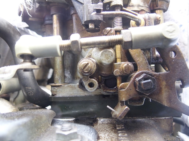

A propos de cales, j'ai déduit que j'avais le 2ème montage
Citation
@gillou, apparemment tu vois comme moi un second montage pour ce carbu,
mais le mieux n'est il pas le 3ème montage, celui ou la cale papier 77 00 856 120 (sur collecteur) est remplacée par la cale isolante 77 00 856 123, (pas la 77 00 741 039 du 1er montage, ne se ferait plus d'ailleurs)
au vu de l'épaisseur de la cale #39 du schéma/1er montage comparée à l'épaisseur de la mienne (cale papier)
Mais j'ai l'impression que cette #39 n'est pas à sa place sur ce schéma car en fait la Curty (devrait être en haut) dont Xeror parle dans son tuto sur les cales, cf là dessus dans le même topic ma digression sur cette confusion
Le 8/2/2016 à 23:13, KitKat a dit :
Hmmm, le carbu qui etait dessus quand je l'ai eu avait 20 000 bornes, je lui en ai mis 10 000 de plus, changé alors que j'aurais pas du, le second venait de ma 1ere Gtx et avait 40 000 bornes, je lui en ai mis quoi, 5000bornes, peut etre 6000, puis j'ai mis mon 3 eme carbu, lequel a pris 10 000 aussi, mais lui etait deja bien vieux et malade... J'ai eu la Gtx decembre 2011, premier changement de carbu en aout 2012, et second changement en janvier 2013...
ah...tu as remplacé un 1er carbu de 20000+10000km en bon état par temporairement un de 40000+6000km puis par un dernier bien malade, ben pourquoi tu n'as pas remis le 1er?
Parce qu'entre temps mon demarreur a claqué et que le 1er carbu été "egaré" dans mon bordel de pieces... Du coups un carbu a 30 balles faisait l'affaire... ou pas vu comment il etait malade.... Et puis, ce dernier carbu sans etouffoir s'est averé etre le seul a faire fonctionner la voiture pendant 6 mois malgré mes tentative avec mes autres carbus avec etouffoir...

Sinon pour poursuivre la discussion sur les cales, sur une photo prise après nettoyage semelle,
on peut voir qu'il y a bien une 3ème cale fine (déborde à droite) sur le collecteur, et la couleur noire (pas verte oterz moi d'un doute de daltonien) de la cale anti-percolation au dessus, laisse supposer que c'est celle en alu.
L'ensemble de ces 3 cales, le fait que le Z10 est bien un REN932, le faible kilométrage de la GTX (acheté à 54636km) auraient tendance à me faire penser qu'il n'y a pas eu changement depuis la sortie usine, en plus d'après la plaque constructeur cette GTX n'est que la 7164ème...
alors le Sherlock que je suis pense que nous avons là un des premiers montage de cales Z10 :+)

Tu as un joint papier, une cale en bakélite ( verte donc et pas en alu non plus ... ) et une curty ( verte aussi ... )
Bon, tu confirmes que je suis un poil daltonien sur les bords...:+(
j'ai donc le montage seconde génération, (ce qui n'est que mieux je pense) soit il est d'origine soit la voiture a subi un rappel pour remédier au pb du montage 1ère génération...
