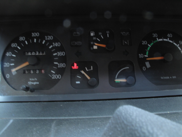

3) simulé l'action du thermocontact en reliant ce dernier fil à la masse...et...et...et...l'ampoule sous le symbole thermomètre s'ALLUME bien,

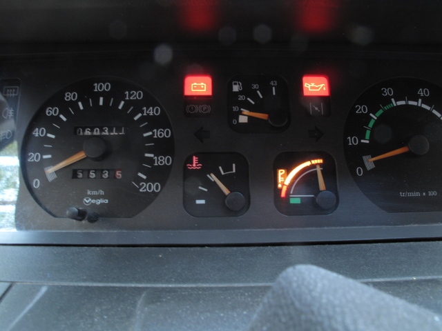

c'est donc bien celle que j'ai enlevée puis testée dans l'horloge et enfin remise dans le tableau de bord, car restait ce doute d'avoir enlevé la bonne ampoule...
2017-01-03-p_902_super5GTX_priseFilVertOv.jpg2017-01-03-p_901_super5GTX_voyantTempAllume-priseFilVertOv.jpg
Conclusion définitive l'ampoule T° N'EST PAS GRILLEE, le pb est ailleurs!

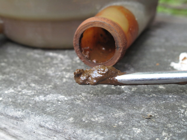

par une vidange totale du LdR puis nettoyage:
en déconnectant la durite inférieure au niveau radiateur, puis injection d'eau claire par tuyau d'arrosage dans celui-ci par son bouchon...
Démontage du bocal, injection d'eau aussi par ses 2 tuyaux (bouton de chauffage ouvert en grand)
Déconnexion durite supérieure du radiateur et injection d'eau dans ce dernier, puis dans la durite, mais ça refoule...normal le calorstat doit être fermé...
Démontage calorstat et injection d'eau dans le haut culasse.
J'ai répété les injections d'eau jusqu'à ce que j'ai une eau relativement propre.
Toute l'eau injectée ressort par la durite inférieure déconnectée du radiateur, c'est là qu'il faut mettre sa bassine...
et quand le calorstat est enlevé, une autre à côté car là l'eau ressort aussi par le bout de la culasse...
J'ai pas essayé de vider le bloc via sa vis de vidange inaccessible, j'ai juste donné quelques coups de démarreur au cours de ma manip pour bousculer le LdR éventuellement coincée dans le bloc...la pompe à eau...etc..
Bien entendu le LdR était marron de chez marron, il y avait comme du gros sable de déposé derrière le calorstat et de la boue en veux tu en voilà dans le fond du bocal.
Ce dernier a eu droit aussi à son injection d'eau claire, puis secouage vigoureux avec des boulons à l'intérieur (cloison inférieure aussi)...je vois maintenant au travers mais y a des restes alors j'ai mis du vinaigre blanc pour la nuit.

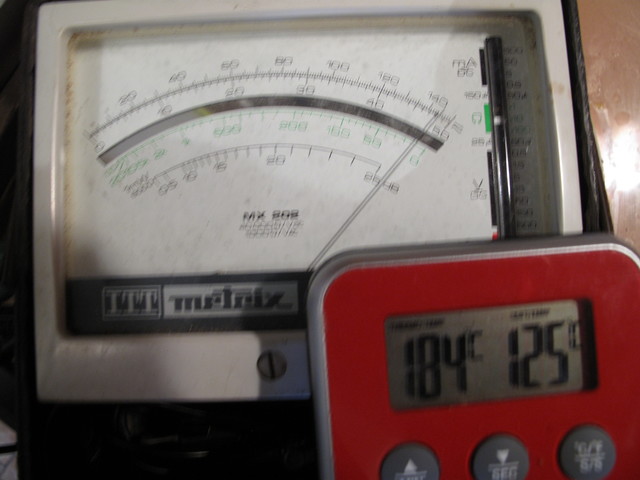

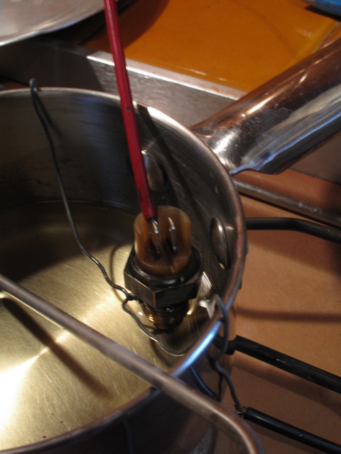

J'ai aussi acheté un thermomètre pour tester l'ouverture du calorstat...et aussi la sonde de T°, mais je me suis fait avoir ou il a un pb, y avait marqué jusqu'à 180°C pour la cuisson du sucre, mais sa sonde dans une casserole d'eau bouillante, le thermomètre ne dépasse pas 99°C, même si la consigne d'alerte est plus haute...
Bon au départ, je cherchais un thermomètre bain-marie, mais faute de grive j'ai été séduit par un de cuisine, autonome à pile avec sonde au bout d'un long câble, me disant que je pourrais mesurer la température autour du carbu...
L'erreur est peut-être là, dans la sonde qu'il faut enfoncer dans l'élément à cuire d'après la notice et pas mettre dans l'eau...

J'ai d'ailleurs pu vérifier tout cela en testant la sonde de température dans une casserole d'huile (d'arachide) et l'ensemble est monté à plus de 180°C
Le multimètre sur la photo est en ohmmètre entre cosse (thermistance) aiguille T° et masse, on lit ~100ohms à 184°C.
Au départ température ambiante j'avais relevé ~4000ohms lesquels décroissent avec la température qui augmente.
Logiquement en se mettant sur l'autre cosse (thermocontact à 125°C) je m'attendais à avoir ~0ohms (contact fermé)...mais surprise valeur infinie=contact ouvert!!!!
Soit ma manip est foireuse, soit la sonde à un pb!

Je pencherai plutôt pour un retour 0v pour test ampoule qui ne se fait pas:
car après avoir remonté tous les éléments, remis du LdR (vert à -30°C), pendant la purge du circuit
quasiment concomitamment avec le 1er déclenchement du ventilo, le voyant thermomètre s'est allumé, (confirmant in-situ que son ampoule n'est vraiment pas grillée :+)
...étrange de chez étrange car l'aiguille T° n'est qu'à peine au dessus du trait 90°C...
et encore plus étrange après avoir coupé le moteur mais laissé le contact, elle s'est rallumée comme pour test normal mais avec une intensité moindre...pour complètement s'éteindre au bout de quelques secondes...
Par coincidence j'étais juste au volant, APN à proximité, en train de donner de petits coup de gaz pour atteindre le déclenchement ventilo, car au ralenti, ça faisait 10 bonnes mn que j'attendais celui-ci...
Le niveaux de LdR dans le bocal étant passé de haut dessus Max à Max, je suis parti faire un petit tour de 4km, rien de spécial le voyant ne s'est plus rallumé ni au contact ni sur les 4 à 5 déclenchements ventilateur qui ont suivi une fois de retour au stationnement. Le LdR bocal est resté au Max...

@super5bordeaux, jamais tu n'as de déclenchement ventilateur, c'est pas possible? As tu le radiateur d'origine?
Comme le radiateur est le "Chausson" d'origine d'épaisseur 19mm et que j'imagine que le LdF est aussi d'origine (bocal bien marron), alors perso je pense à une faiblesse de ce côté là dans les conditions décrites.
D'autant que je trouve que la température grimpe facilement (le ventilo se déclenche), en ville dès une dizaine de km, et aussi plus surprenant constaté 2 fois à l'aller dès que je quittais la 2x2 voies pour évoluer dans des zones artisanales mitoyennes...( pour ne rien cacher, à la recherche d'un décodeur TNT entre la RP et la Bretagne:+)
salut,
Bien sur que si et même il continue de tourné une fois le moteur coupé, environ 1 minute.
Ce que je voulais dire c'est mon aiguille n'ai jamais monter aussi haut que sur la tienne ^^
Lien vers le commentaire
Partager sur d’autres sites
la hauteur de mon aiguille correspond à ~92°C et c'est la valeur haute de la sonde de déclenchement du ventilateur, (arrêt à 82°C) donc ça me parait être en correspondance!
Par contre, cela voudrait dire que sur la tienne la sonde radiateur n'est pas une 92°C (valeur d'origine 92-82)!!!
Jusqu'où au max monte ton aiguille?

...les photos de la crasse du LdFR 1ère vidange
16051806400219931814237469.jpg...récupération vieux LdFR pour déchetterie, les merdouilles ont bouché le filtre de l'entonnoir!!16051806400319931814237470.jpg...dans le bocal
16051806400419931814237471.jpg...dépôts dans le support du calorstat (avec le joint pas changé obligeant à une 2ème vidange...l'erreur)
16051806400619931814237472.jpg...résidus de grattage de la durite calorstat
