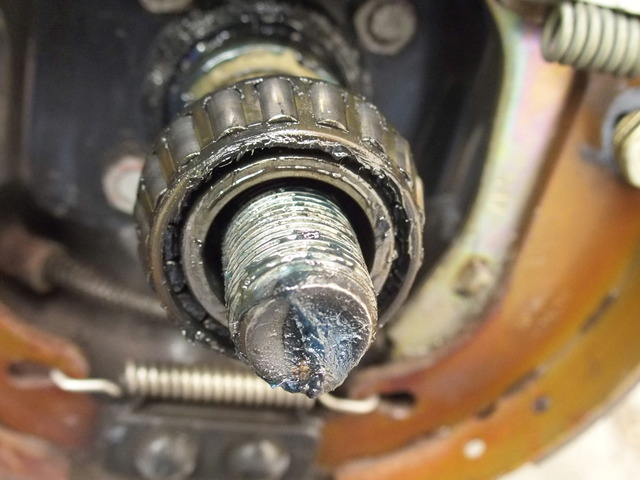

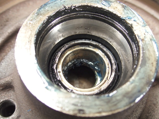

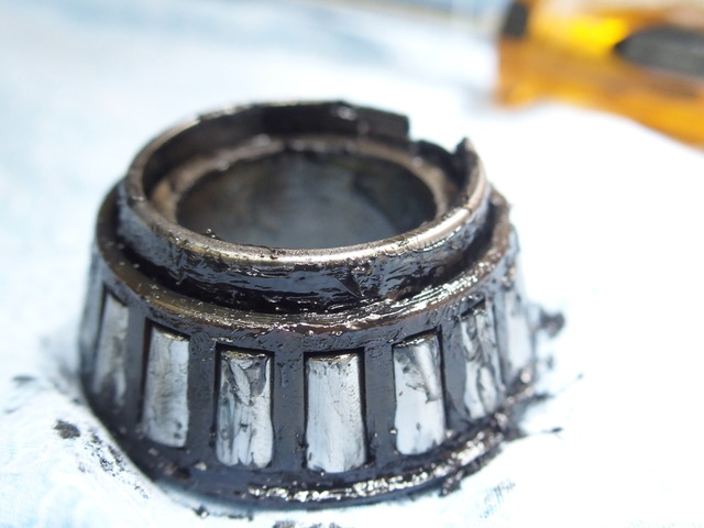

j'ai suivi le tuto Régler Ses Freins Ar (tambours) de Super_Cinci http://www.forum-super5.fr/index.php?showtopic=9428, merci à lui ma GTR freine maintenant droit!
Dans mon réglage, j'y suis allé pas à pas, et à la 3ème insertion du tambour ARG sur l'axe de roue, celui-ci n'a pas voulu s'enfoncer (pas de pb aux 2 premières), j'ai forcé (légers coups de marteau), rien à faire!
Alors, j'ai resorti le tambour coincé et surprise comme repar2000-r9 l'écrit en entrée de ce Topic, un demi-roulement est resté sur l'axe de roue avec le ressort circulaire qui le reliait à l'autre demi-roulement (resté lui dans le tambour).
J'ai d'abord enlevé ce ressort, croyant à une pièce cassée, mais remis après extraction de ce demi-roulement coincé sur l'axe...
A l'aide de la douille de 30 retournée et frappée via un morceau de bois, j'ai re-placé cet ensemble dans la partie qu'il n'aurait pas du quitter du tambour!
J'ai bien vérifié que le montage des 2 demi-roulements me semblait comme n'ayant jamais été séparés:
ressort circulaire bien remis en place ne montrant que le trait de ligne entre les 2 1/2 roulements, joints d'étanchéités externes repositionnés bien contre les dit 1/2 roulements...
J'ai remonté ce tambour, puis serré au couple de 16mkg son écrou, actionné les freins à main, de service, moteur tournant...etc...
et pas de bruit caractéristique à la rotation de la roue, ni plus tard à mes essais de roulage avec freinages très-très appuyés en limite crissement de pneus...
Pour fv2a, ce roulement serait HS, soit, mais considérant qu'il ne l'était pas au début de mon réglage et que c'est moi qui l'ai désolidarisé par inexpérience, je vais faire comme s'il ne l'était pas.
Néanmoins en attendant que l'usage me confirme ou m'infirme dans mon choix, j'aimerai bien savoir la fin de ce topic avec ma question:
repar2000-r9 continues tu de rouler avec tes 1/2 roulements trouvés désolidarisés?
Question bien sûr posée aussi aux autres membres du forum!
PS: se méfier quand les machoires frottent contre le tambour, perso au 3ème remontage, j'ai du insérer celui-ci un poil de travers et le trait de ligne entre les 1/2 roulements a du buter à la jonction partie lisse/filetée de l'axe, provoquant comme j'insistais le pb...
Photos: 1) le 1/2 roulement désolidarisé, coincé sur l'axe; 2) le même, ressort circulaire remis; 3) le tambour vide de ce 1/2 roulement

1......et à la 3ème insertion du tambour ARG sur l'axe de roue, celui-ci n'a pas voulu s'enfoncer ............Alors, j'ai ressorti le tambour coincé ............. un demi-roulement est resté sur l'axe de roue avec le ressort circulaire........
2......A l'aide de la douille de 30 retournée et frappée via un morceau de bois, j'ai re-placé cet ensemble dans la partie qu'il n'aurait pas du quitter du tambour!
3............ joints d'étanchéités externes repositionnés bien contre les dit 1/2 roulements...
4........soit, mais considérant qu'il ne l'était pas au début de mon réglage et que c'est moi qui l'ai désolidarisé par inexpérience, je vais faire comme s'il ne l'était pas.
5.....repar2000-r9 continues tu de rouler avec tes 1/2 roulements trouvés désolidarisés?
6...PS: se méfier quand les mâchoires frottent contre le tambour,
7.....un poil de travers et le trait de ligne entre les 1/2 roulements a du buter à la jonction partie lisse/filetée de l'axe, provoquant comme j'insistais le pb...
1-le roulement se grippe sur l'axe à cause de la rouille .
C'est pour ça que la demi bague intérieure reste souvent sur l'axe.
Il faut poncer sur l'axe et dans la bague , et graisser légèrement avant la repose.
2-pas bien.
Je replace le clip sur un demi roulement, graisse, et ça se clipse en serrant le tambour.
Je re-dépose le tambour pour monter le joint à lèvre interne.
3-ces joints sont faits d'une lèvre en caoutchouc sur un flasque métallique, qui s'insère dans une gorge de la bague extérieure du roulement ( celle qui est montée dans le tambour ).
Je la pose , ou la dépose, avec une fine tige arrondie, pour ne pas blesser la lèvre ni déformer le flasque.
Il arrive que le caoutchouc soit fendu, surtout sur le joint intérieur qui a subit un étirement.
Dans ce cas soit je la remplace par un récup, soit, en dépannage, je l'intervertis avec le joint externe si il est bon.
Je préfère que de la graisse fuie dehors que dans le tambour.
4- :+1:
5-oui, sinon j'en aurais jeté beaucoup....
6-souvent parce que le tambour est creusé.
Donc il faut soit détendre les mâchoires, soit supprimer le rebord sur le tambour ( petite meule ).
7-je ne pense pas.
Tu aurais vu la demi bague externe sortir à la place de l'écrou et arracher le joint externe.

Bonjour repar2000-r9 et merci de tes réponses!
2-pas bien.
4- :+1:
7-je ne pense pas.
1&6-je n'ai pas eu cette impression de rouille, l'axe était gras, le tambour non creusé...aucun pb lors des 2 premières insertions du tambour sur l'axe...
c'est vraiment après le 3ème rapprochement du rattrapage de jeu que les machoires ont frotté à l'insertion...et là c'était bien le but faire lécher l'ensemble alors je n'imaginais pas détendre les machoires...
d'ailleurs est ce possible à ce moment là? De toute ma manip je ne les ai pas du tout détendues ni à G ni à D! A D j'ai eu le meme souci de frottement mais fort de mon déboire à G, j'ai été moins bourrin,
faut dire que j'avais un peu glissé à ce 3ème réglage et fait bouger les machoires...
2-sans doute, mais là rien qu'à la main je n'arrivais pas à glisser seul le 1/2 roulement sur l'axe, il se bloquait comme quand j'avais enfilé sans doute de travers le tambour précédamment
alors que remonté dans le tambour avec ma méthode, ce fut un jeu d'enfant, donc j'ose imaginer que ma méthode a "marché"
3- va falloir que je re-ouvre pour voir si la graisse fuit coté intérieur...si c'est le cas je n'ai rien en récup et je ne sais si ce joint se détaille chez Renault ou ailleurs!
4&5-merci, cela me conforte dans mon choix...reste l'usage comme juge de paix :+)
7-c'est peut-etre à l'extraction du tambour coincé plutot qu'à son insertion que j'ai désolidarisé les demi-roulements!!!

Sérieusement j'ai trouvé les rouleaux d'un roulement qui venait se taper dans mes pieds sur un banc d'essai. La bête était lancé à fond avec un moteur qui sortait à ce moment là 550ch et 2500Nm. L'arbre d'entrée à 2000tr/min et celui de sortie à 7000tr/min, entre les deux arbres des poulies de 70kg chacune avec 2 courroies de 170mm de large (précharge 2T).... Tu met pas longtemps à sauter sur l'arrêt d'urgence parce que le carter a beau être en tole d'acier de 6mm ça passe quand même à travers si une poulie décide de partir en orbite.
Raison? Non respect des préconisations des roulements, graisse inadaptée et réutilisation de vis de palier (c'était des roulement dans des palier).
C'était des roulements à deux rangées de rouleaux sphériques avec une possibilité de rotule.
On a tout remis selon la préconisation SKF, depuis 2ans on a retouché à rien.
La roulement de la photo est pollué et ça se voit = poubelle.
Risquer sa vie pour une pièce qui vaut 25€ c'est con.
