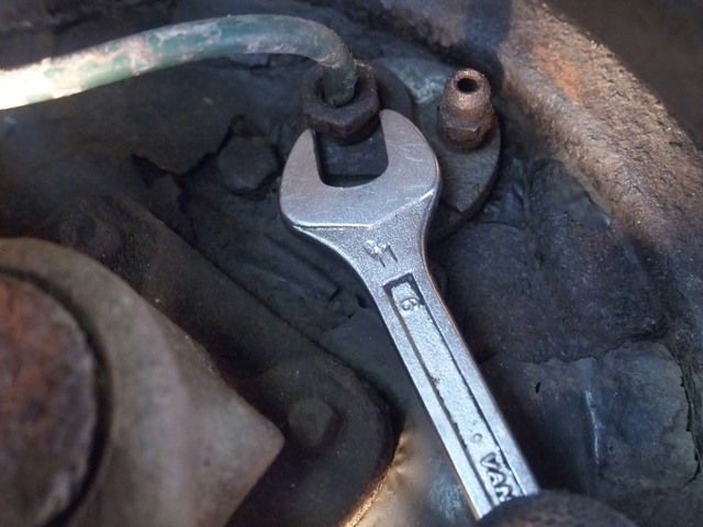

bon je reprends ici car plus en rapport que celui Nettoyer Un Cylindre De Roue Avec Compensateur où j'ai commencé à diverger sur mon pb de putain de vis de cylindre que j'arrive pas à dévisser
Déjà il me faut démonter...pas de pot, autant les 2 vis de fixations, j'ai réussi, autant celle du tuyau LdF sur le cylindre me résiste...
Comme il n'y a possibilité que de clé plate (je n'ai pas de clé à oeil ouverte)...avant de tout foirer, j'ai remis du dégrippant...si échec de nouveau, j'envisage de chauffer avec mon chalumeau "Camping Gaz", est ce contre-indiqué? Y a t-il d'autres méthodes? Merci.

pour l'instant dégrippant une nuit+clé plate+taper avec un chasse goupille: échec...
comme pas trouvé de clé à oeil 6 pans (pas 12 pans) bas de gamme à ouvrir, j'ai rebrossé, remis du dégrippant,
comme l'écrou n'est pas encore rond, je vais comme Alfox tenter le "bien faire" en me procurant une vraie clé à tuyauter (pas trouvée non plus aux 2 magasins spécialisés à 2 pas de chez moi, l'auto est sur chandelle et maintenant il pleut...) et ce qu'il n'a pas fait, une bombe à froid (#post36) histoire d'assurer le coup :+)
Mais déjà, dans tout ce que j'ai parcouru, personne n'indique la taille de la clé pour cylindre de roue, oter moi d'un doute c'est bien du 12? En tout cas sur mon cylindre le 11 ne passe pas!
L'autre extrémité du tuyau c'est bien du 11...trop fort chez Renault...faudrait aussi une seconde clé à tuyauter...car rien n'est moins sûr que ce côté se laisse faire dans l'éventualité du démontage cylindre+canalisation...
Pour éviter l'achat de 2 clés, y a bien la solution de la clé à griffe de repar2000-r9 post#19, celle du bas, d'autant que je crois avoir vu strictement la même (là où je cherchais une clé à ouvrir) mais que l'on m'a déconseillée, because chinois pas cher!
Alors une clé à griffe sur des écrous encore corrects, c'est un peu déjà les massacrer au moins sur 1 pan, repar2000-r9, tes écrous étaient ils déjà ronds comme sur la photo quand tu as utilisé cette clé?
Dans le moins propre, pas essayé la pince étau, ni la clé à molette dont molette serrée à la pince, pas non plus essayé mon chalumeau de plombier "Camping Gaz" :+)

Renault aime les blagues mais les cylindres sont en 11.
Pour ma part j'asperge de degrippant la veille, je recommence avant d'attaquer et je brosse. Ensuite quelques petits coup de marteau pour faire vibrer, encore un peu de degrippant et une bonne pince multiprise (c'est a dire un truc avec de vrai mors et un vrai manche).
Depuis que je fais comme ça j'ai rien sacrifié.

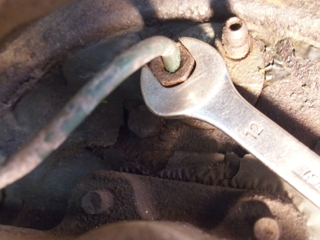

...ayant bien sur un doute je suis allé voir coté que je n'ai pas touché si par hasard ma clé plate de 11 passait...et bien non! Et la clé plate de 12? Et bien oui!
Et tout comme le 1er, ce second ne semble pas massacré outre mesure par de précédents déserrage/resserrages.
Alors Renault blagueur...et bien oui...c'est du 12 sur cette GTX...

Oui 12 c'est ce que j'ai sur la five.
ah, ben Renault blague aussi sur les Five :+)
