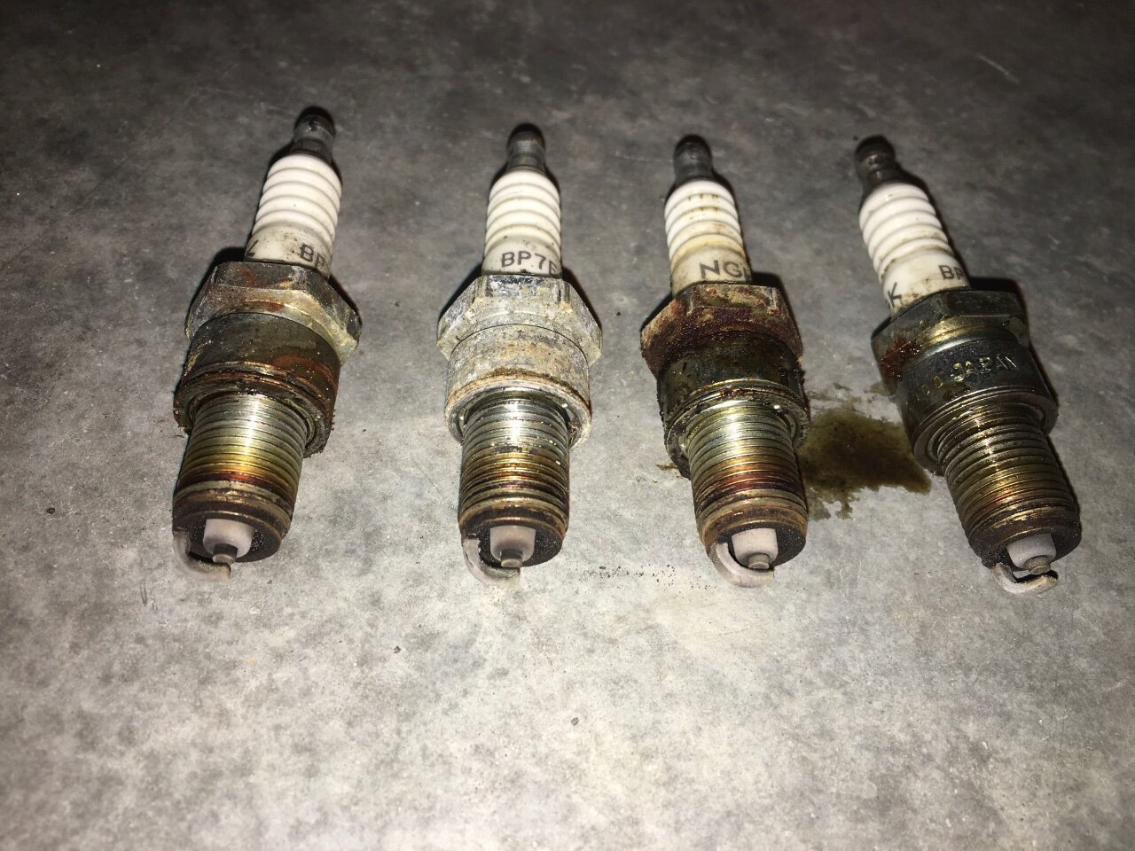

Nouvelles bougies, doigt et tête d’allumeur installés, pour le faisceau c’est à remettre à plus tard vu qu’un célèbre site de pièces auto m’a envoyé un lot pour TL…
Voici a quoi ressemblait les anciennes bougies et le reste.
J’irai commander un faisceau dans une boutique physique avec la voiture « sous le bras » car c’est le deuxième mauvais lot 🤬
Je crois que les bougies étaient un peu vieilles non ? :lol:
Par contre leur couleur est bonne, donc carbu bien réglé à priori
Les anciennes bougies étaient très bien, aucune trace d'usure, juste besoin d'un bon nettoyage + bain d'acétone et vérification de l'écartement des électrodes (0,8 mm = épaisseur  d'une carte de crédit).  Il faut impérativement brosser et graisser le filetage.
Oui bonne surprise pour la couleur. J’aurais en effet pu les nettoyer mais autant tout remettre à neuf pour être tranquille, puis vu le prix de 4 bougies neuves… Je vais quand même stocker les anciennes pièces après un bon nettoyage, on ne sait jamais.

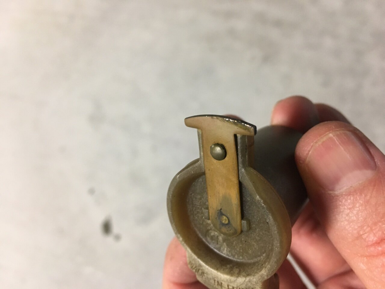

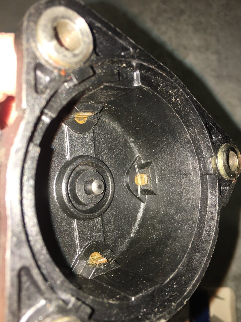

D’ailleurs, quelle est la durée de vie moyenne d’une tête d’un doigt d’allumeur sur nos sup’?

Biensûr, si on a les moyens on peut considérer qu'on peut remplacer les bougies au lieu de les nettoyer.
Mais la généralisation de ce principe conduit à un coût d'entretien annuel significatif...
Un autre aspect est l'augmentation  du gaspillage et de la pollution qui va avec.
Le doigt d'allumage dure autant que la voiture.   Les traces d'étincelles qui apparaissent sont normales, et ne gênent pas du tout le fonctionnement. La seule chose à surveiller est l'absence de toute fissure dans l'isolant.  Même remarque pour la tête de Delco. Mais il est essentiel que ces éléments soient parfaitement propres, toute trace de crasse peut retenir l'humidité et provoquer une perte de puissance de l'étincelle (avec l'augmentation de consommation qui s'en suit).
Les traces de vert-de-gris dans le couvercle ne sont pas gênantes, mais elles sont l'indice d'une humidité habituelle dans cet endroit, qui peut être nocive pour les raisons que je viens  d'expliquer. Il faut donc y remédier, mais souvent il n'y a aucune solution...
En tout état de cause, il faut toujours s'assurer que les éléments remplacés soient de qualité au moins équivalente à l'équipement d'origine.  Ce n'est pas toujours facile à trouver, le marché étant inondé de copies chinoises à bas prix.  Se méfier de ce qu'on trouve à foison dans les centres auto, il vaut mieux garder deux fois plus longtemps ses bougies, et les remplacer le moment venu par des pièces de première qualité.

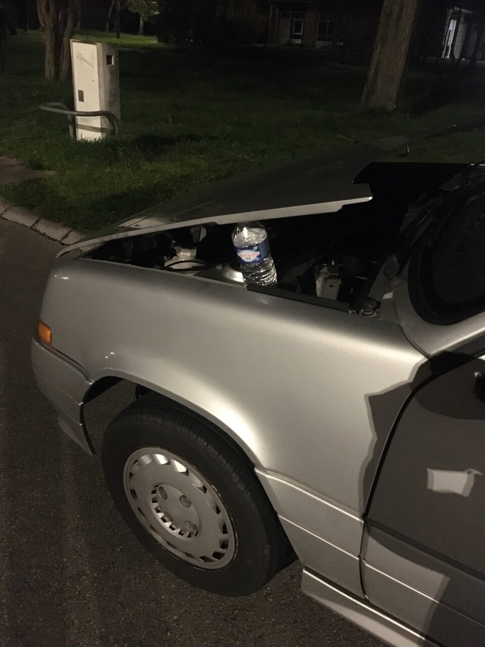

En faisant un dernier tour avant de la laisser il fallait bien trouver quelque chose, fuite de liquide de refroidissement acte 2
Toujours dans la région côté conducteur sous la boîte à air comme la fuite  précédente.
j’espère vraiment que ça viens du « coude » métallique d’où part la durite de radiateur supérieure sinon ça pourrait être plus sérieux 😟 😢
Bon, après examen ça a l’air donc de venir de la bride en aluminium ou est logé le thermostat. Le joint a dû lâcher.
J'ai du mal à bien localiser la zone de ta photo, mais un grand classique du moteur F pour les fuites de LDR, ce sont aussi les pastilles de désablage...
Là tu es face à la bride en aluminium (avec sa belle goutte de ldr à sa base) de durite de refroidissement supérieure du radiateur qui est reliée à la culasse côté conducteur. La caméra pointe vers l’avant de la voiture.

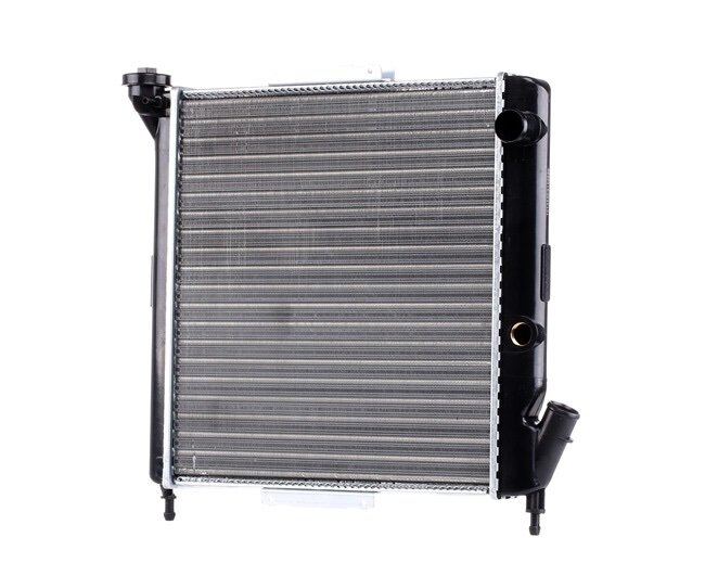

J’ai ce type de radiateur de côté qu’on voit plus sur les cleons hors automatic (avec des « gros » conduits pour le LDR):
Quelqu’un a déjà accouplé ce type de radiateur sur son F2N?
Oui , j'ai déjà mis se type de radiateur, sa refroidissais mieux que celui d'origine ...... en même temps il était quasi neuf ;)
Après , je dirais que par rapport à l'origine , il vieillisse moins bien ... peut être sujet aux fuite

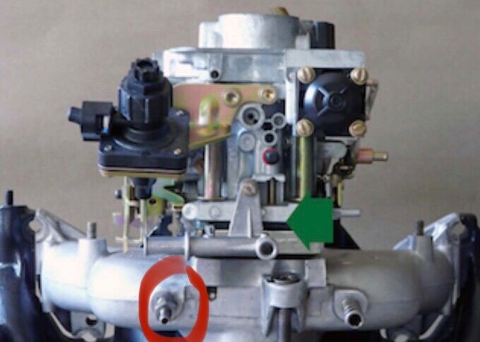

En zieutant les GTX des autres membres, je me suis aperçu que la capsule de mon AEI n’a pas de tuyau connecté contrairement aux autres, c’est quelque chose de normal?
Il s’agit d’un Renix 232.
La durite , de la capsule part vers l'arrière de ton carburateur , et sur certain moteur directement sur le collecteur d'admission .....
Généralement, quand cette durite est manque , déconnecter ou poreuse , et bien le fonctionnement du moteur se trouve affecter , sa tourne assez mal .....
Merci pour ton explication.
Sur GTX ça se brancherait donc ici?
Une simple durite en caoutchouc à la découpe fait l’affaire tant que c’est étanche?
L’AEI va avoir besoin d’une période de « rééducation » pour s’adapter façon calculateurs modernes ou le changement doit être quasi immédiat?
Edited by Promeneur
L'effet sera immédiat, même si l'AEI est un calculateur, il n'a pas d'apprentissage :ki: Par contre, je ne suis pas convaincu que le changement soit radical. La capsule sert juste à ajuster l'avance à l'allumage: au ralenti ou en stabilisé, ça ne changera rien.
Par contre, conseil, essaie de te raccorder sur le bout de durit qui dépasse pour éviter de risquer de casser le téton sur la capsule.
