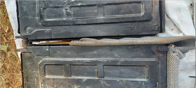

Et oui des enrouleurs pour ceintures arrière. J'en avais marre de voir les anciennes en train de pendouiller comme ça.
Alors deux pièges à éviter en les démontant de la donneuse et en les remontant:
1) Ne pas laisser négligemment la ceinture s'enrouler quasiment au maximum car après c'est pénible à dérouler : obliger d'ouvrir le mécanisme.
2) Bien respecter la place des deux ceintures : celle qui est à gauche doit être à gauche et pour la droite également. Dans le mécanisme, une petite bille contrôle l'engrenage enrouleur dérouleur et elle doit avoir la juste inclinaison.
Sinon ça se fait bien. Ma GTL de 1986 avait déjà la place pour passer la ceinture venant du coffre. Rien à découper, juste un plastique à déclipser :
c'est indiqué dans le tuto à l'origine ;)
Pour les photos demande à l'auteur d'origine du tuto ;)
Tu parles du tuto de Fab ?
Pour l'enrouleur G mit à D, j'avais juste fait tourner la ceinture dans la fixation et d'apparence ça passait mais la nature du mécanisme ne pouvait pas l'accepter.
Puis laisser l'enrouleur agir à sa guise est plus que "gênant".
Mais bon peu importe, en agissant comme un copier/coller, c'est nickel.
