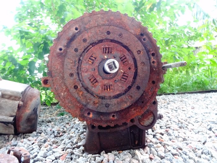

Une rallonge de cliquet et du scotch pour le centreur.
Nul besoin de déposer les transmissions ou l'échappement.
Celle de droite tu otes l'écrou qui la tient au moyeu
Celle de gauche tu enlèves les deux vis au pied de l'amortisseur.
Pour les supports moteur tu enlèves tout sur la boite.
Si en plus t'a une chèvre et 2 crics t'es le roi.
Si t'as 7-8cm de passage c'est gagné.

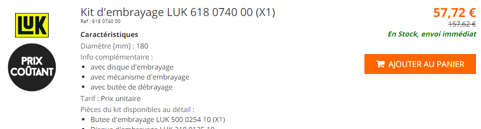

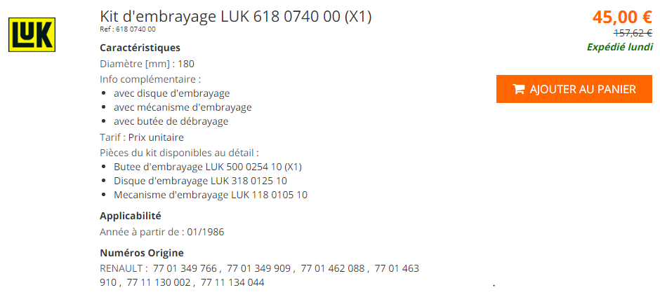

Sur Yaka, un kit a moins de 48e FDPI. C'est un LUK plutôt spécialiste de la question :
 Il me paraît comme il faut.

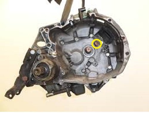

Il y a 1 heure, Ermi a dit :
Ça c'est vers le trou du câble de compteur ;)
+1
La fourchette c'est entre la boîte et l'embrayage. L'embrayage est vissé sur le volant moteur. ;)

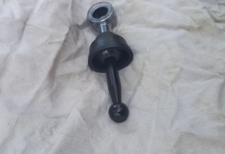

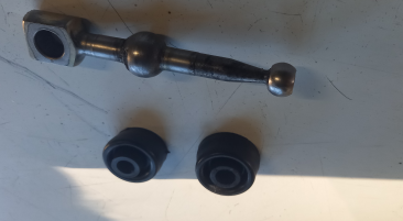

il y a 1 minute, Superchateau a dit :
Je parlais de ce petit bouton en plastique sur lequel la fourchette prend appui.
C'est le point d'appui/rotule en téflon. Je crois que ca vient avec le kit fourchette, à confirmer.

moi je fais avec une douille de 16 rallongée. quand la douille est logée dedans, j'arrive à centrer le mécanisme à l’œil.

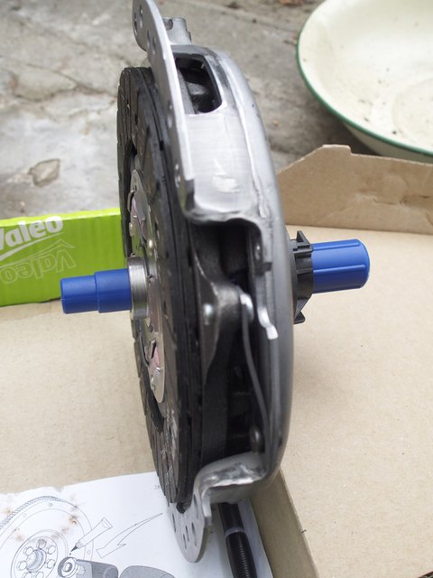

2 références chez Valéo parce que cette marque a développé une série "Classic" un poil moins cher que la série normale, j'en avais parlé dans le sujet sur les radiateurs GTX, ici
Pour info, toujours chez Valéo, avec le kit embrayage série normale (mis sur ma GTX à F2N donc pas pour ta GTL) a été fourni un centreur en plastique
2018-04-14-p_352_moteursFxxKitEmbrayageValeo006730.jpg.0230c1a51bfc417fcb37ae12f0c9e69f.jpghttps://www.oscaro.com/kit-dembrayage-renault-super-5-5-portes-1-7-90cv-479-8169-0-gt#
Ce centreur apparait sur la photo d'oscaprout pour F2N uniquement pour la série normale, mais pas sur celle, normale aussi, du Cléon...alors photo contractuelle ou pas????

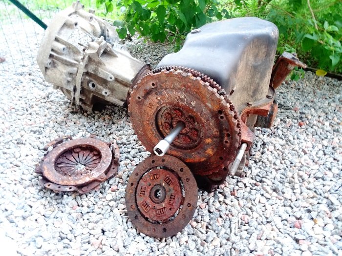

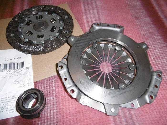

Salut à vous.
Dans mon kit Luk, je n'ai pas non plus le centreur.
Peu importe, je vais m'en faire un et non ça ne sera pas brutal finalement. Je me suis trouvé une BVM qui me permet de voir les choses. Ça sera une rallonge de cliquet. Dans le volant moteur, ça part bien
Ensuite pour le disque ça lâche un peu.
J'enroulerai autour de la rallonge une épaisseur de ruban comme celui des électriciens. C'est peut être ce que voulait me dire Fv²A quand il me parlait de scotch.
